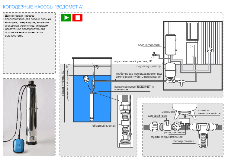

Дожил до зимнего водоснабжения для частного дома, с радостью и благодарности испрашиваю вашего совета.
Хотелось бы обладать всеми функциями и удобствами насосной станции, но при этом расположить шумный насос в колодце с «защитой по сухому ходу» (чтобы насос выключался при отсутствии воды).
Забор воды: колодец во дворе, от земли до воды – 3 метра, от воды до дна – 1,5 метра, от колодца до санузла в доме – 6 метров. Дно колодца илистое, колодец из бетонных колец, сверху деревянный домик, так что зимой он не замерзает. Вода прозрачная, без запаха, но при кипячении – белая накипь, после дистилляции в дистилляторе появляются и коричневые хлопья с неприятным запахом.
Расход воды: в семье 2 взрослых человека (хотя могут и маленькие появиться). В проекте: мойка, СМА, посудомоечная машина, душевая кабина, унитаз.
Какой посоветуете приобрести комплект, исходя из следующих предпочтений:
1) Минимальное попадание в воду (утечек) микродоз вредного пластика, окислов алюминия и других неприятных веществ, попадание и накопление которых в организме человека может проявиться только спустя много лет регулярной интоксикации.
2) Минимальная цена. Деньгами мы пока не богаты.

Добрый день. Рекомендую рассмотреть погружной насос водомет ПРОФ 55/50 с поплавковым выключателем и гидроаккумулятор не на 24 а на 50 литров. При том напоре и производительности насоса, который Вам советуют насос будет включаться очень часто, что быстро приведет к его выходу из строя, уверяю вас. Поплавок уже встроен в насос, поэтому искать его отдельно не нужно. Трубу рассматривайте не 26, а 32 ПНД, это позволит не уменьшать расходно-напорных характеристик насоса.
- vodomet_a.png (140.57 КБ) 24119 просмотров

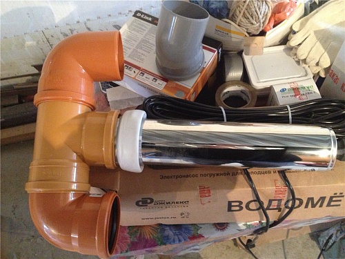

Кстати, в отношении 1.5 метров воды в вашем источнике. Вы можете воспользоваться советом или даже методом, который предлагают ребята из ДЖИЛЕКСА. Я у них как то видел сообщение с возможными схемами погружения насоса в колодец, где мало воды. Эти схемы позволяют использовать насос так, чтобы он не забивался грязью при таком уровне воды
- 6.jpg (93.44 КБ) 23952 просмотра
