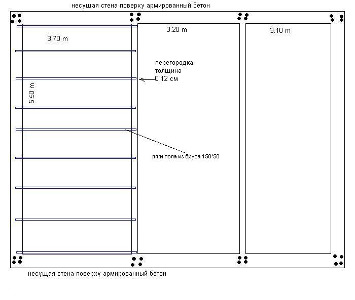

Нужен совет по межэтажной перекрития
Сообщение Lion01 »

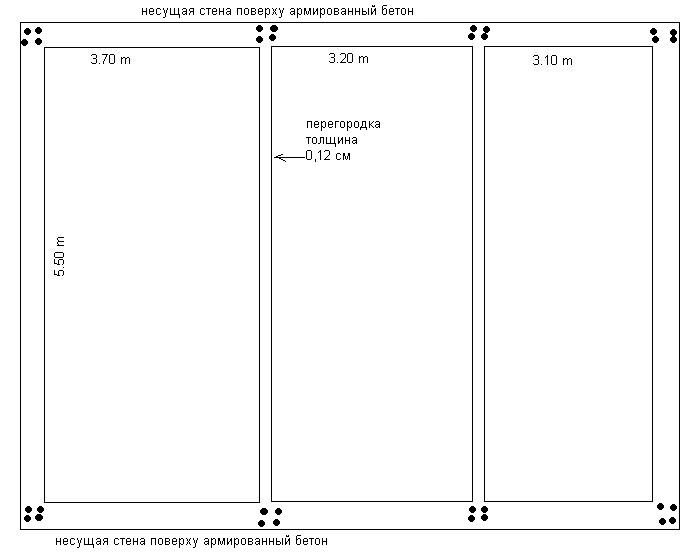

Прилагаю план. комнаты 5,5*3,7 ; 5,5*3,2 ; 5,5 * 3,1 м. Сначала я планироваль на пустотный ЖБ плиту длиной 5,86. По этому над несущими стенами залил армированный бетон. В углах армированные колонны. Кроме пустотный плит, какие ещё есть варианты на легкый, экономичный, межэтажный перекрития. Наверху будет мансарда.
Вариант 1: например металлическая ферма высотой 20 см из 40 мм уголника, между фермами исползовать плити из камыша как тепло и звуко изоляция, над фермой пол мансарда, под фермой потолок нижного комната

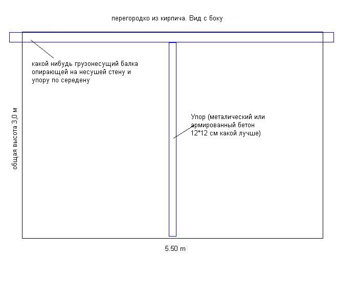

Вариант 2 (наиболее приоритетный): Над перегородкой поставить грузонесущей балка (залит армированный бетон или 100 мм диаметровой трубу или 100*50 металлический профил или что нибудь другое), от середени перегородки давать упор на балку и исползовать эту перегородку как несуший груз пола и поставить деревянные 4 метровые бруси 150*50 с шагом 63 см тоесть 9 брусов на 550 см. Обшый перелет грузонесущей балки получается 5,5 м считая упор, перелет получается 2,75 м. Балка опираеться на несущей стену. Если считат что нет перегородки, получаеться как открытий навес. Над всеми этими придется поднимать груз пола, балки пола, потолка нижнего этажа, 2-3 человека, максимум один писменный стол и кроват. На рисунки рисовал одну комнату. Второй перегородка и второй комната повторяется точно также. (прошу прошения зи орфографические ошибки)
