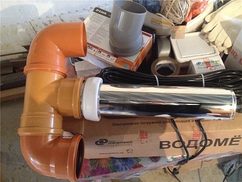

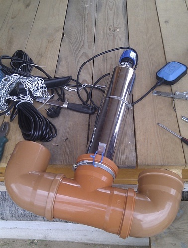

Ну это уж вы слишком заморочились. Решение Вашей проблемы на поверхности, а именно - погружной центробежный насос Водомет ПРОФ с нижним забором воды. Насос охлаждается перекачиваемой водой, и может работать не полностью погруженный в воду в отличие от других.
Теперь как решить проблему с низким уровнем воды в источнике, типа колодца : решение номер один, это на дно установить пластиковый таз с невысокой стенкой 10-15 см и притопить его булыжником. Это позволит организовать так называемый донный фильтр, который защитит насос от всасывания всего того, что находится на дне колодца. Вода сама будет самотеком заходить в таз, а насос расположить вертикально за 5 см от дна таза.
Вариант второй : трубы ПВХ для канализации. Конструкция будет похожа на якорь.
