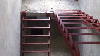

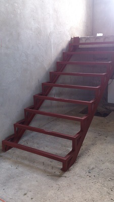

Добрый день! Кто сталкивался с отделкой лестниц на металлической основе? Что делать с таким каркасом? В итоге хочется увидеть деревянные ступени с кованым ограждением. Строители утверждают что теперь его нужно залить бетоном, мне кажется что это неправильно. Можно ли делать отделку по металлу, или нужно заливать бетоном/зашивать фанерой? Фото лестницы в приложении, что с ней можно/нужно сделать? Фирма которая делала лестницу говорит что лестница не требует доработки для чистовой отделки деревом ... ( www.es-tm.ru) Как быть?

Я обшивал каркас деревом. Перила - ковка, знакомые делали. А с торца ступени отделывал мозаикой на жидкие гвозди. Смотрится отлично. Бетоном не делал. Не увидел смысла. Пространство под лестницей зашивал в гипсокартон, и сделал своего рода кладовку. Хотя можно и так оставить

Хороший каркас, аккуратный.

А мы бетоном заливали, т.к лестницу в итоге выкладывали плиткой, а поручни для лестницы устанавливали из хромированной стали. Смотрится красиво и аккуратно, да и по прочности такая лестница намного лучше деревянной. Ну а так, решайте сами, какой вам вариант больше нравится и подходит)

Самый лучший вариант это дерево. А если подешевле хотите, то можно и гипсокартоном обойтись.

Вопрос сложный. Я бы постарался сохранить все же металлический каркас и сделать на нем какой-то акцент.

Не очень понимаю, в чем проблема? Оставить видимым металлический каркас лестницы вполне несложно, любой адекватный строитель вам об этом скажет. Чтобы акцентировать внимание именно на каркасе, можно в компании "Покрасим" сделать его порошковую покраску http://pkrasim.ru/poroshkovaya-pokraska-metallokonstrukciy и никаких проблем. Этот вид покраски придает приятный внешний вид изделиям и защищает от коррозии. Я таким образом "оживил" свой старый железный забор, который собирался выкидывать.
