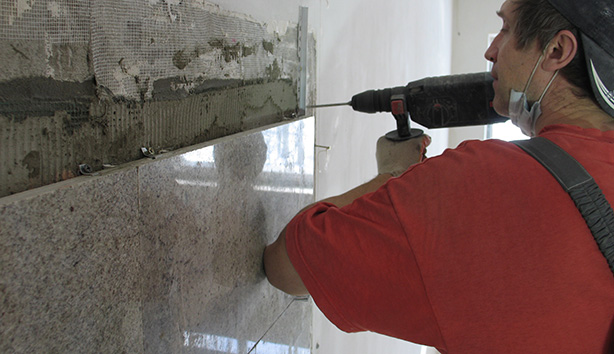

Я проверяю качество своей работы металлической линейкой . Если идёт с плитки на плитку , через швы , без стука , значит работа сделана хорошо . А вы как проверяете ?
А стучок появляется на 0,5мм .

Как проверяется зеркало гранита на стене .
- новосущ 031сред.jpg (101.41 КБ) 2712 просмотров
