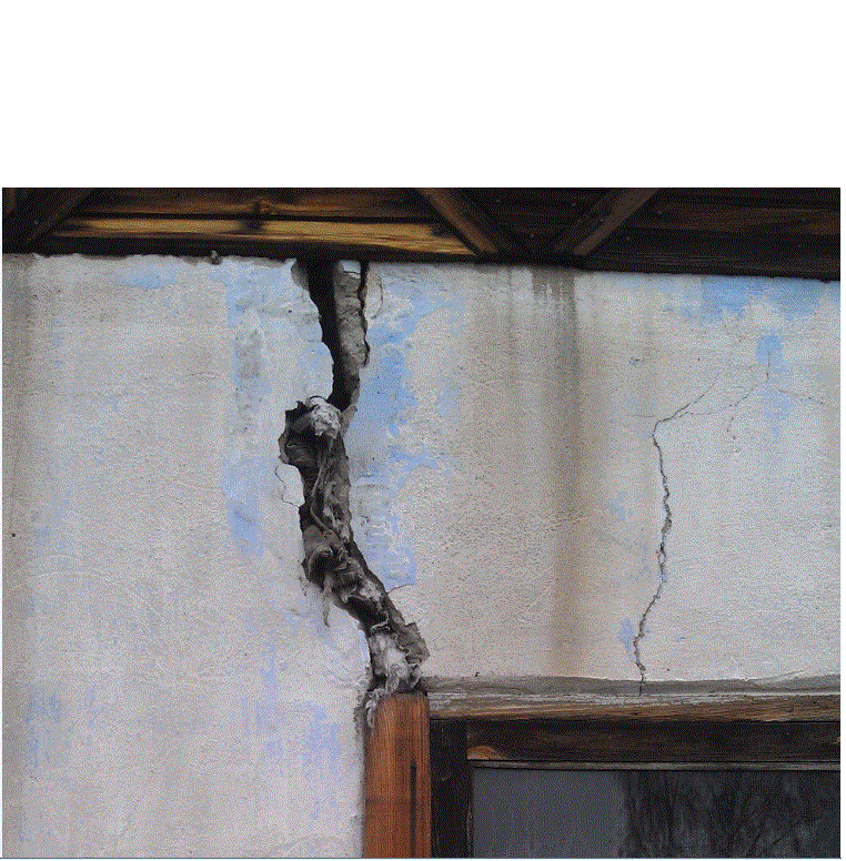

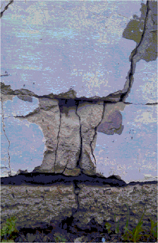

Добрый день Форумчане! Прошу помощи и совета.
Стал счастливым обладателем загородного участка и домика на нем. (подарили родственники)
Но дом весь потрескался, местами трещины терпимые, а местами уже совсем большие. (несколько фото выложил)
Поэтому встал вопрос о реставрации или сноса данного дома.
Отремонтировать было бы интереснее, т.к. новый дом всяко дороже выйдет.
Слышал, что можно временно скрепить дом уголком, чтобы дальше не разваливался.
По трещинам понимаю, что дело в фундаменте, толи дом тяжелый, толи фундамент слабый.
Есть ли возможность фундамент отремонтировать в шлакоблочном доме?
В общем буду рад любому совету. Спасибо!

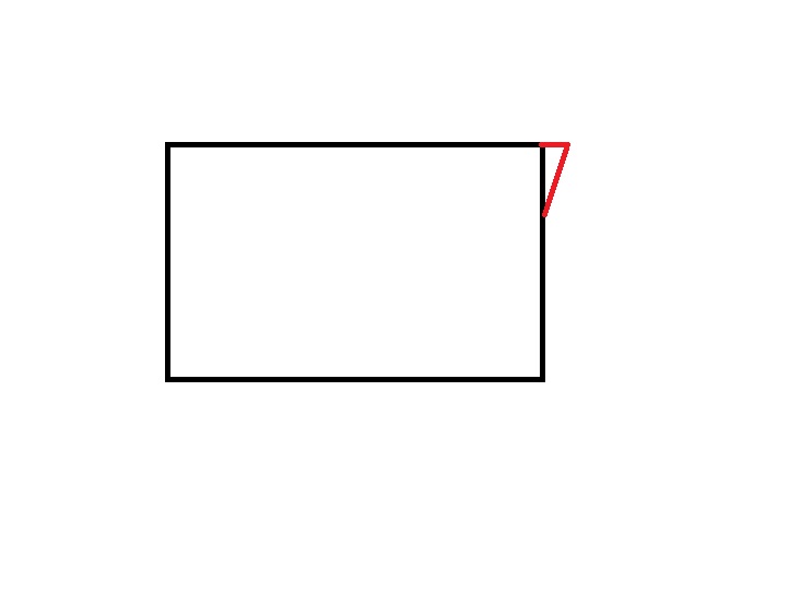

стрелял дом от угла у углу и оказалось что 1н из углов вываливается.

Продолжение трещины левый нижний угол окна.
Трещина прошла через окно, от верхнего левого угла к нижнему левому.

У родителей на даче была схожая проблема, подземные воды часто делают свое дело, если вы хотите оставить себе, то лучше нести и построить новый, а если на продажу то можно скрепить углы мет. профилеи и оббить сайдингом.

Обычно такие проблемы возникают по причине плохого фундамента.

Лучше снести, лучше уже не будет, а продать токое людям. Лучше не надо.

с фундаментом проблема

ну тут все ясно, фундаментом нужно заняться. Просто заделать такие щели не вариант, это все равно временно. Необходимо подрывать дом по кругу, и подливать бетон. Долго, тяжело, дорого но верно.

Это вечная история, если люди занимаются самостроем, и фундаменты рассчитываются "на коленке"...

....нужно 100 раз подумать, прежде чем решиться строить дом из шлакоблоков. Скупой платит дважды. Стены такого дома просто обязаны быстро лопнуть!

Ремонт фундамента будет сравним с половиной стоимости дома и не факт, что процесс остановится. Плюс ещё и стены нужно ремонтировать............
