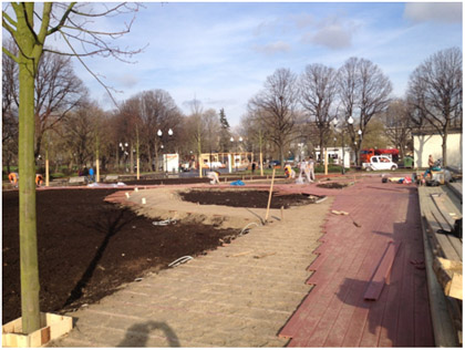

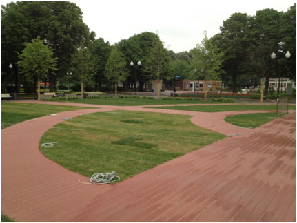

Можно садовые дорожки из жидкого дерева сделать, как в парке им. М.Горького. Выглядит достойно.
Цитирую с сайта: "Перед укладкой дорожек террасной доской было необходимо подготовить несущее песчаное основание. Для этого было использовано несколько тонн песка с последующим виброуплотнением. На подготовленную поверхность была смонтирована лага - опорная балка, а затем и террасная доска. В качестве материала использовался древесно-полимерный композит цвета "Красное дерево". Данный материал был выбран с учетом его функциональных преимуществ: влагостойкости, невосприимчивости к большим физическим нагрузкам и капризам погоды. В итоге на газоне перед рестораном PALMEN появилась благоустроенная зона для отдыха и прогулок посетителей парка. Исполнителем данного проекта выступила компания "Жидкое-дерево.рф"."
