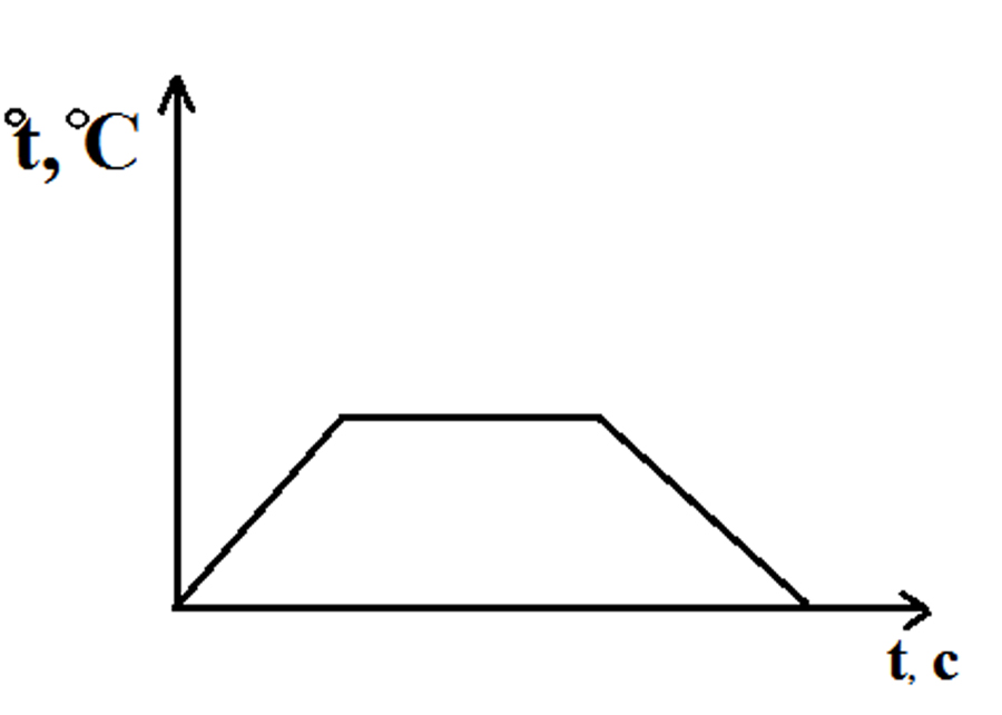

    По этой причине, прежде, чем устанавливать модули, необходимо провести тщательные замеры температур, на которые нагревается поверхность печи во время ее использования. При этом следует обращать внимание и на продолжительность нагрева поверхности, ведь от этого напрямую зависит количество выработанной модулем электрической энергии.
    В идеале должна быть получена графическая зависимость температуры нагрева печи во времени в процессе ее эксплуатации. Температура нагрева печи для выработки электроэнергии с помощью термоэлектрических модулей
    Если максимальное значение температуры нагрева поверхности печи превышает 200 градусов Цельсия, то между ней и поверхностью термоэлектрического модуля необходимо устанавливать теплоизолирующие прослойки, а затем вновь производить измерение температур.

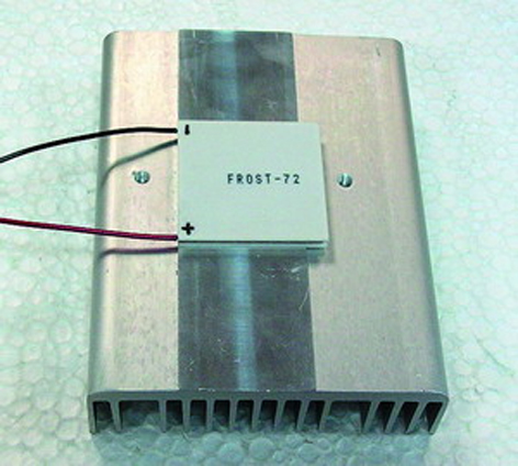

Термоэлектрический модуль    Как обеспечить постоянное использование термоэлектрических модулей:
    Для эффективной работы термоэлектрического модуля необходимо обеспечить его как можно более качественный контакт с нагретой поверхностью. Для этого на пластину модуля наносится слой специальной пасты. Поверхность металлической пластины, предназначенной для установки модуля, предварительно тщательно шлифуется.
    Для обеспечения контакта модуля с горячей поверхностью используются специальные прижимные винты, с помощью которых можно регулировать степень "прижатия". Слишком сильный контакт так же нежелателен, как и слишком слабый.

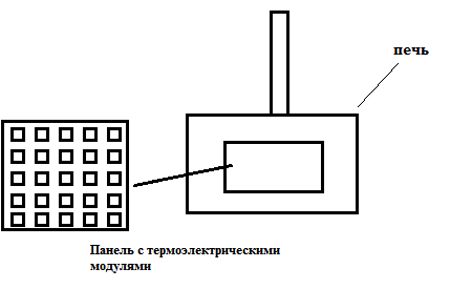

    Напомним, что размер одного модуля составляет всего лишь 40х40х3 мм. Это значит, что на металлический лист, площадью один квадратный метр можно установить не менее сотни термоэлектрических модулей, изготовив при этом основу для мобильного электрогенератора, эксплуатировать который можно в любом месте, где есть нагретая печь.
    Понятно, что российскому умельцу не составит никакого труда сделать такую основу и устанавливать ее на ту печь, которая используется в настоящий момент времени. Панель термоэлектрических модулей
    Это значит, что одни и те же термоэлектрические модули можно использовать и в бане, и в доме и везде, где есть нагретые поверхности. К тому же контролировать степень нагрева панели с термоэлектрическими модулями намного проще, чем вести контроль над температурой нагрева поверхности самой печи.
    При перегреве достаточно просто снять панель с модулями с поверхности печи или между панелью и печью проложить слой теплоизоляционного материала.
