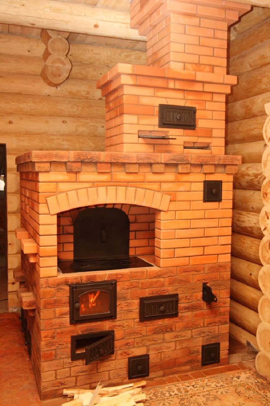

    Печи из кирпича
    А вот с кирпичными печами ответ на вопрос "как сжечь топливо и получить при этом большее количество тепла" не такой однозначный. Все зависит от массивности печи и способности ею аккумулировать тепло, а также от того, из какого кирпича она построена.
    Для изготовления печи может быть использован обычный красный кирпич, шамот, а также мало распространенные новые материалы для строительства печей талько хлорид и талько магнезит, обладающие высокой теплоемкостью.
    По идее такая печь должна накапливать в своем массиве тепло, а затем отдавать его на протяжении длительного периода времени, не менее 10-12 часов. Для этого ее делают из материала, имеющего высокую теплоемкость, но низкую теплопроводность. Именно эти свойства кирпича делают его отличным материалом для печей. И красный кирпич, и шамот, а также все новые материалы. Отлично накапливают тепло. Но у любого материала есть предельное значение теплоемкости, по достижении которого процесс усвоения и накапливания тепловой энергии прекращается. Можно сказать, что кирпичная кладка печи полностью насыщается теплом.
Тепло от печки    Если печь топить непрерывно, то в определенный момент времени тепло перестает аккумулироваться и начинает уходить из печи вместе с дымовыми газами. А это значит, что топить печь далее нет никакого смысла, ведь главная задача накопления тепла выполнена, кирпичи разогреты и большее количества тепла аккумулировать не в состоянии.
    Опытным путем установлено, что процесс полного насыщения печи теплом происходит в течении двух часов. Дольше топить нет смысла, нужно использовать накопленную энергию.
    О скорости сжигания дров
    Дрова должны сгореть максимально быстро, передав свое тепло внутренней поверхности печи, нагрев ее до максимального значения и создав возможность для медленного остывания, в ходе которого тепло передается теплопроводностью наружной поверхности печи, а затем и непосредственно воздуху помещения.
    В идеале процесс горения дров должен быть максимально приближен к горению пороха. Добиться этого непросто. Нужно не только стараться измельчить дрова до состояния щепы, но и использовать только просушенное топливо.
    Хорошие результаты можно получить, заменив дрова специальными брикетами или гранулами из опилок. Такая предварительная подготовка топлива позволяет увеличить площадь горения и ускорить сам процесс сжигания топлива, что и является конечной целью в данном случае.
    Но для успешного сжигания топлива одной его подготовки недостаточно: необходимо обеспечить и условия для горения, устроив хорошую топку, с достаточным количеством первичного воздуха и хорошей вместимостью для дров.
    Несколько слов о своде печи
    Одним из условий высокой производительности кирпичной печи является достаточная для аккумуляции тепла, поверхность свода топки.
    Вряд ли работа печи будет эффективной, если аккумулировать тепловую энергию будет всего лишь несколько кирпичей. Количество запасенного тепла прямо пропорционально количеству кирпичей, поверхность которых непосредственно контактирует с пламенем и нагревается им.
    Это значит, что в хорошей печи свод топки должен быть массивным. Только в этом случае быстрое и интенсивное горение топлива позволит нагреть печь, которая в свою очередь, будет долго хранить тепло, постепенно отдавая его дому и поддерживая в нем комфортные условия проживания.
