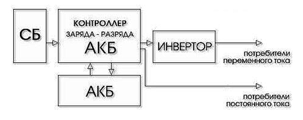

    Задача: реализовать схему автономной электрической сети для загородного дома, расположенного на юге нашей страны.
Схема автономной системы электроснабжения
    Оборудование будем выбирать для обеспечения сети мощностью 2,4 КВт, используя для этого интернет магазины, сайты которых открываются первыми при соответствующих поисковых запросах.

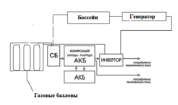

    Энергия впрок
Способы сохранения энергии
    Мы уже вели речь об использовании для сохранения энергии гравитационного аккумулятора в виде обычного бассейна, расположенного на возвышенности. Для его заполнения потребуется обычный насос, подключенный к нашей автономной сети и работающий при наличии излишков электрической энергии. Подойдет обычный "малыш" или "ручеек", перекачивающий 2,5 кубических метра воды в час, стоимость которого составляет 1500 рублей.
    Для использования запаса энергии потребуется мини ГЭС, стоимость которой находится в диапазоне от 45до 3000 американских долларов. Выбирать ее нужно в зависимости от конкретных условий, скорости потока воды и его давления.
    Пневматический аккумулятор
    Пневматические аккумуляторы можно считать одним из самых оптимальных вариантов сохранения энергии в любых климатических условиях. Для закачки воздуха потребуется компрессор, стоимостью 4000 рублей, газовые баллоны, купить которые можно с рук по 400 рублей, а также специальные газовые шланги, стоимость которых приблизительно составляет 200 рублей за один метр.
