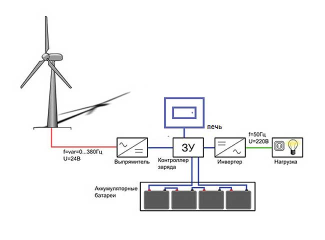

    То, что в загородном доме можно сделать автономную электрическую сеть и полностью обеспечить себя электроэнергией, ни у кого не вызывает сомнений. На рисунке приведена принципиальная схема такой сети, использование которой позволит получать достаточное количество электричества в северных районах нашей страны круглогодично. В качестве электрогенератора в ней использована обычная дровяная печь с термоэлектрогенераторными пластинами и ВЭУ.

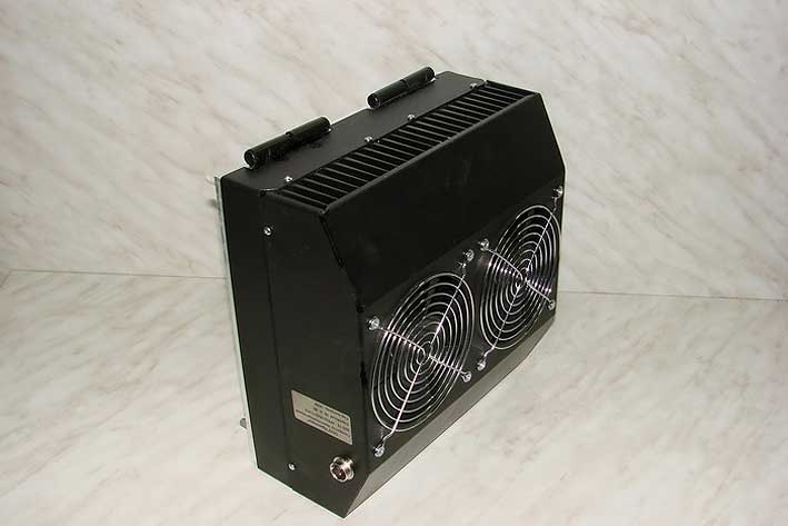

    А вот термоэлектрические элементы лучше использовать ТЭГ В25-12(М). Термоэлектрический генератор
    Это автономное устройство, со сроком службы не менее десяти лет. Элемент имеет сечение квадрата со стороной 250 мм, его высота составляет 170 мм. Единственным условием для его работы является наличие нагретой поверхности с температурой не выше 300 градусов Цельсия. Разработчики пророчат этому устройству великое будущее, поэтому о его цене достоверной информации получить, пока не удалось.
    Есть и другие термоэлектрические элементы, цена которых находится в районе 800 рублей, а получаемая мощность составляет 50 Вт, но при этом они не очень надежны и быстро выходят из строя. Для повышения мощности до необходимого значения необходимо приобрести несколько термоэлектрических элементов, установить их на нагреваемую поверхность печи, и соединить параллельно.

    Для того, чтобы процесс потребления электричества был бесперебойным и не зависел от работы печи, термоэлектрические элементы следует подсоединить к аккумуляторным батареям, используя для этого контролер заряда. Подключение производится при помощи обычных электрических проводов с металлическими зажимами. Их длина может быть различной в зависимости от конкретных условий и места расположения аккумуляторов. Учитывая, что электролит при попадании на одежду или кожу может доставить массу неприятностей, лучше располагать аккумуляторы на некотором расстоянии от печи и места нахождения людей.

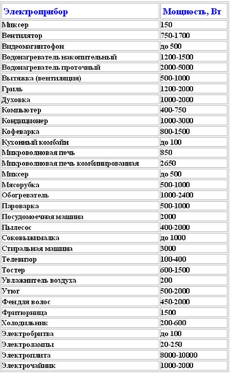

    Вновь воспользуемся данными таблицы с перечислением мощности возможных электрических приборов и устройств, как правило, имеющихся в доме.
Потребление электричества бытовыми электроприборами
    Максимально возможная нагрузка составляет 2,4 КВт в час
    Это значит, что инвертор должен соответствовать этому значению мощности сети. На эту же мощность можно ориентироваться и при выборе ветрогенератора. Из различных предложений, которыми изобилует интернет пространство, хорошие отзывы у ВЭУ, произведенных в США, а нехорошие у продукции китайского производства. При этом разница в цене составляет 20-25%.

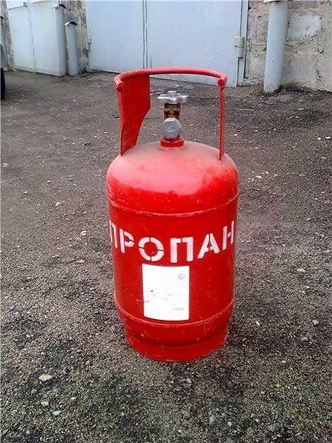

    Осталось последнее, выбрать газовые баллоны. Оптимальным вариантом являются баллоны для газовых печей. Они недороги и надежны. А вот соединительные шланги для подачи воздуха могут быть только специальные, газовые. Их можно заменить стальными трубами.
