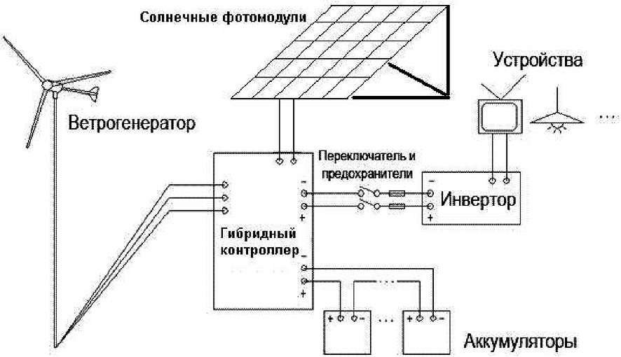

Схема автономной электрической сети

    Если речь идет о дачном домике, можно ограничиться термоэлектрическим генератором или солнечной батареей. Инвертор
    Совет третий, или с чего начать подбор оборудования для электросети
    Ответ однозначный, с инвертора, прибора, предназначенного для преобразования постоянного тока в переменный. Как известно, все электрические приборы в обычных магазинах продаются с расчетом на использование в сетях переменного тока. С помощью инвертора можно преобразовать ток, создаваемый обычным автомобильным аккумулятором и подключить, например, телевизор. Для этого на приборе есть специальный разъем.
    При выборе инвертора следует ориентироваться на номинальную мощность вашей будущей сети. Именно этот прибор будет "узким звеном", не дающим включать в сеть дополнительные приборы, даже если для этого будут технические возможности. Номинальную мощность определить несложно.
    Для этого просто сложите значения мощности приборов, которые вы можете включить в сеть одновременно. Например, у вас постоянно работает холодильник, телевизор, компьютер и кондиционер. Периодически вы включаете насос. Следовательно, номинальная мощность сети будет равна сумме мощностей этих устройств.
    При выборе инвертора нужно обращать внимание и на пиковую мощность, равную максимальному значению мощности, которую может кратковременно выдержать инвертор.
    Дело в том, что мощность некоторых устройств, например, холодильника и насоса, во время пуска превышает номинальное значение в 2,5 раза. Инвертор должен выдерживать такие пиковые нагрузки.
    Для цифровой техники подойдет только инвертор с синусоидальной формой волны, точно соответствующей качеству переменного тока в обычной городской сети. Отдавайте предпочтение инверторам со спящим режимом. Эта функция позволит прибору снизить непроизводительные потери электроэнергии при отсутствии нагрузки в сети. Для автономной электросети это очень актуально.

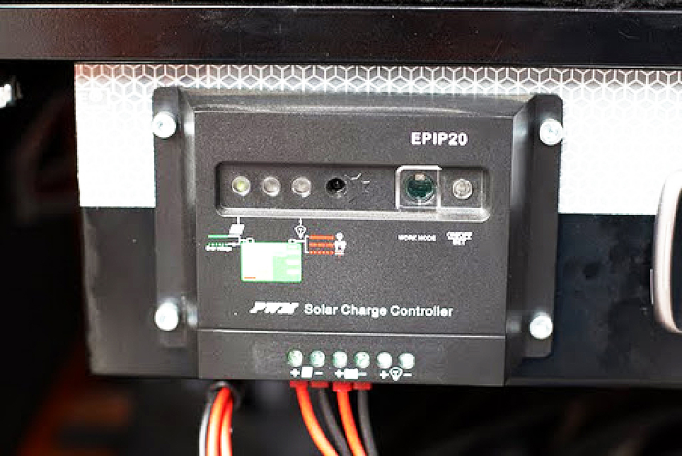

    Инверторы могут быть укомплектованы сразу зарядным устройством для аккумуляторной батареи. Если этого нет, зарядное устройство, и контролер заряда, придется покупать отдельно.
    Совет четвертый, или каким должно быть зарядное устройство Зарядное устройство
    Выбирать все комплектующие детали автономной электрической сети следует, ориентируясь на перспективу. А в перспективе, наверняка, произойдет увеличение ее номинальной мощности, значит, придется использовать дополнительные аккумуляторы для накопления энергии.
    Следовательно, зарядное устройство должно быть совместимым со всеми типами аккумуляторных батарей. На нем должен быть непременно индикатор силы тока, определяющий максимальную емкость аккумулятора, которую можно "накачать" с помощью такого контролера заряда.
    Желательно иметь температурный датчик на зарядном устройстве, с помощью которого можно корректировать уровень заряда батареи в зависимости от температуры окружающей среды. Это особенно актуально в условиях нашего непростого климата.
    Хорошая аккумуляторная батарея стоит дорого. Нельзя допускать ее перезаряда зимой и недозаряда летом, это может вывести ее из строя задолго до окончания срока эксплуатации. Создание автономной электросети
