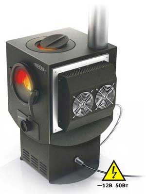

Печь со встроенным электрогенератором и аккумулятором    Вариант 1. Самый простой и доступный.
    Для его реализации достаточно приобрести печь со встроенным электрогенератором и аккумулятором. Она работает на простых дровах, может отапливать помещение площадью до 40 квадратных метров со стандартной высотой потолка в 2,2 м. По размеру и производительности печь является обычной "буржуйкой", изготовленной из чугуна или стали. Как правило, для отопления помещения с ее помощью процесс горения должен быть постоянным.
    Производство электроэнергии обеспечивают встроенные термоэлектрические модули. Выработка энергии начинается практически сразу с процессом горения топлива. Выходное напряжение составляет 12В, а сила тока 4-5 ампер, что обеспечивает мощность в 50Вт. Накопление энергии обеспечивает встроенный аккумулятор.
    Много это или мало? Однозначного ответа на этот вопрос нет. Для любителя зимней рыбалки, охоты или загородных прогулок этого вполне достаточно. В доме будет тепло, можно подключить пару энергосберегающих лампочек, телевизор и зарядить аккумулятор мобильного телефона или ноутбука.
    Для постоянного проживания в загородном доме этого явно недостаточно. Стоимость такой печи составляет 30т рублей. Скажем так, не самое дешевое устройство. Но одним из его достоинств является простота установки: печь просто устанавливается на несгораемое основание и подсоединяется к дымоходу.

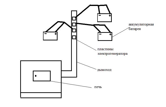

    Если в доме не печь, а котел
    В этом случае термоэлектрические элементы можно крепить на дымоход, а можно установить их на поверхность резервуара, в котором происходит нагрев жидкости для системы. Правда при этом нужно убрать слой теплоизоляции и обеспечить контакт горячей поверхности элемента с нагретой поверхностью котла. Все преобразования каотла нужно проводить осторожно, с учетом повышенной опасности этого устройства, особенно если он работает на газе.

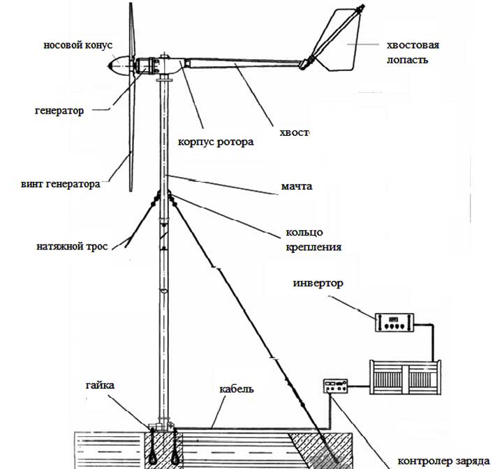

Ветрогенератор (ВЭУ)
На рисунке представлена принципиальная схема ВЭУ, полностью готовая к работе.
    Ветрогенераторы (ВЭУ) имеют различную стоимость и мощность. Для загородного дома выбор этого устройства должен производиться с учетом потребностей в электроэнергии. Например, можно приобрести ВЭУ мощностью от 500Вт до 10кВт, и соответственно, подключать к домашней сети только телевизор и несколько лампочек или любые бытовые электроприборы.
    Стоят такие устройства от 13 тысяч рублей. За 27 тысяч рублей можно купить надежную установку, производитель которой заверяет, что устройство будет работать не менее 20 лет, рассчитанную на получение 2кВт в час при скорости ветра, равной 4 метрам в секунду. При желании ветрогенератор можно сделать и самому. В интернете множество сайтов, подробно рассказывающих об этом и описывающих весь процесс.

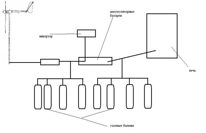

    Схема такой установки может выглядеть так
Система альтернативного электроснабжения загородного дома
    В качестве накопителя электроэнергии в данном случае рассматриваются обычные аккумуляторы и газовые баллоны, в которых хранится сжатый воздух. В действительности аккумулировать энергию можно различными способами. В частности, можно перекачивать воду из одного резервуара в другой, расположенный выше и позволяющий делать запас энергии, можно поднимать груз на высоту, накапливать энергию в маховике или в сжатой пружине.
    Однозначного ответа на вопрос, "какой способ накопления энергии оптимальный?" пока нет. Но это не значит, что нет способа сохранить энергию про запас. Просто все известные на сегодняшний день варианты несовершенны. Стремительное развитие альтернативной энергетики вселяет надежду на скорое решение этого вопроса.
