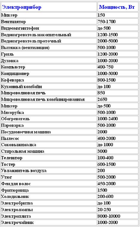

    Подсчитаем, какое количество энергии потребуется для этих целей. Небольшое уточнение: использовать в расчетах будем данные энергосберегающих устройств и приборов. Для этого воспользуемся данными таблицы
Мощность электроприборов
    Максимально возможная нагрузка составляет 2,4 КВт в час.
    Часть электрических приборов в этом перечне может показаться лишней, но ведь речь идет о постоянном проживании, при котором необходимо обеспечить должный уровень комфорта.
    Выберем самое необходимое: Суммарная мощность пяти электрических ламп, телевизора и холодильника составит 400 Вт.

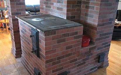

    Вариант №1
    В такой печи есть варочная поверхность, температура которой во время процесса горения топлива, может достигать 400 градусов, а есть тело печи, выполненное из кирпича. Именно его поверхность и может использоваться для крепления элементов. Для этого можно выполнить небольшую реконструкцию и установить дополни тельную металлическую плитку на поверхность наиболее прогреваемой части печи.
    Затем на нее крепятся термоэлектрические элементы. Массивные каменные печи должны протапливаться регулярно, только в этом случае они обеспечат необходимый микроклимат в помещении и будут служить долго и надежно. Нельзя допускать слишком сильного остывания печи. Это может стать причиной ее преждевременного выхода из строя.
    При оптимальных условиях эксплуатации печь протапливается вновь при ее охлаждении до 40 градусов, а генерация электричества идет при температуре нагрева источника тепла не менее 35 градусов, что позволяет говорить о постоянном производстве электричества обычной каменной печью.
    Площадь дымохода в основании печи составляет не менее трех квадратных метров. Это самое прогреваемое место, которое, к тому же, практически никогда не остывает. Значит, места для крепления элементов будет достаточно.
