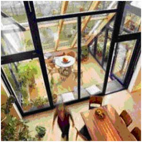

    Дом, отопление которого планируется производить с помощью солнечной энергии, должен быть максимально ориентирован на юг, выходя при этом глухими, хорошо утепленными стенами на северную сторону. Для максимального потребления солнечной энергии самим строением с его южной стороны лучше установить стеклянные окна максимально большой площади.
    Но при этом нужно помнить, что само по себе окно не только пропускает в дом тепло при наличии солнца на улице, но и является тем самым "узким местом", через которое происходят максимальные потери тепловой энергии. Это значит, что остекление окон должно быть не менее, чем трехслойное.
    Ориентация и максимальная открытость строения навстречу солнцу может сыграть с ним злую шутку летом, делая условия пребывания в доме невыносимыми из-за постоянного перегрева. Чтобы этого не произошло, на лето необходимо предусмотреть жалюзи для окон, а также систему навесов, обеспечивающую защиту от чрезмерной инсоляции.

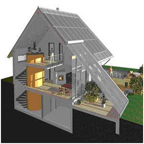

    Приблизительно так выглядит дом, в котором планируется установить солнечные коллекторы

    Солнечные коллекторы в зимнее время должны быть наклонены по отношению к горизонту приблизительно на 60 градусов. На их поверхность не должна падать тень от расположенных по соседству строений или деревьев. По этой причине для расположения коллекторов считается крыша дома, а вернее та ее часть, которая обращена на юг.
    На приведенной ниже иллюстрации показано, как выбрать направление расположения дома и угол наклона крыши для того, чтобы получить оптимальную освещенность поверхности коллекторов солнцем.
    При этом важно помнить, что главная задача, это отопление дома, а значит солнечный коллектор должен получать максимальное количество энергии именно в зимние месяцы. Для этого его угол наклона к горизонту в центральном районе страны должен составлять приблизительно 58 градусов.
Расположение солнечных коллекторов   Расположение солнечных коллекторов для эффективного отопления   Расположение солнечных коллекторов для максимального использования энергии солнца

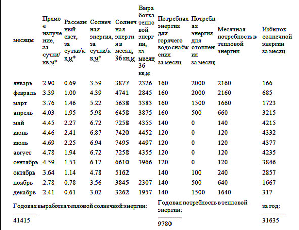

    В таблице приведены данные солнечной энергии, подтверждающие возможность эффективного отопления в зимние месяцы на основе солнечных коллекторов.
Данные солнечной энергии, подтверждающие возможность эффективного отопления в зимние месяцы
