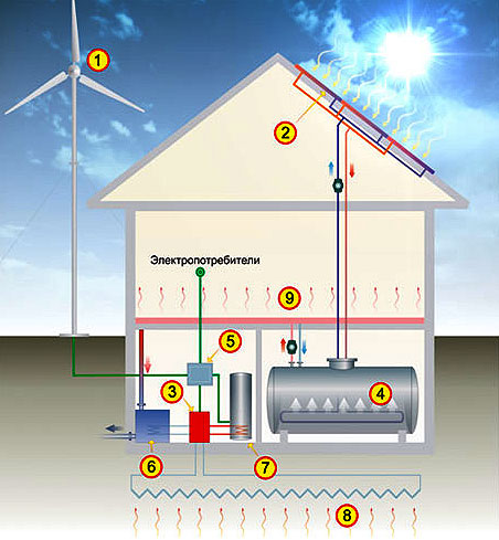

1 - ветрогенератор; 2 - солнечные коллекторы; 3 - тепловой насос; 4 - аккумулятор тепла;
5 - аккумулятор+инвертор; 6 - утилизатор тепла стоков; 7 - бак горячей воды;
8 - коллектор тепла земли; 9 - "теплые полы"

Такая система может работать и источниками альтернативной энергии, как это предложено на приведенной выше схеме, для этого достаточно дополнить существующее оборудование солнечным коллектором и ветрогенератором.
При этом аккумулятор энергии (резервуар с водой) летом будет поддерживать комфортную, прохладную температуру в доме, охлаждая в нем воздух, но для этого придется использовать циркуляционный насос для обеспечения движения воды по отопительной системе дома.
