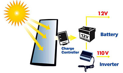

    Для автономного использования модуля в качестве источника энергии можно сразу приобрести контролер заряда, адаптер, провода, зажимы и аккумулятор. Все это можно купить на сайте http://www.bay.ru/. По заверениям производителя, модуль исправно работает при температурах от -40 до +80 градусов Цельсия, устойчив к механическим повреждениям, граду, ветру и дождю. Не теряет своих свойств при влажности 100%, и имеет гарантированный срок эксплуатации не менее 25 лет, имеет малый разброс технических характеристик и высокую надежность.
Подключение солнечной батареи

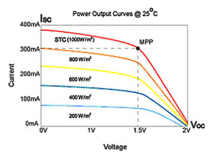

    Ниже приведена графическая зависимость изменения выходного напряжения от силы тока (вольтамперная характеристика) для одного фотоэлемента
Напряжение в фотоэлементах
    Из графика видно, что рабочее напряжение одного фотоэлемента составляет 1,5В при рабочем токе 300мА.
    Нетрудно посчитать, перемножив эти величины, что мощность фотоэлемента составляет 0,45 Вт. Напомним, что все расчеты ведутся при стандартных условиях, отличающихся от реальных. Для сравнения: стандартные условия, это приблизительно те, которые можно наблюдать летом в Крыму, в полдень при ясной погоде.

    Еще одним достоинством солнечных модулей из Америки является их поведение при уменьшении освещенности, для иллюстрации которого можно вновь воспользоваться его вольтамперными характеристиками.
    Из приведенного графика видно, что при уменьшении освещенности происходит быстрое изменение тока, но величина напряжения меняется незначительно. Это значит, что при эксплуатации модуля, при изменении освещенности, например, из-за набежавшей на солнце тучки, ток может уменьшиться в сто раз, а напряжение изменится незначительно. При этом продолжится зарядка аккумулятора, и работа системы в целом останется стабильной до момента восстановления освещенности.

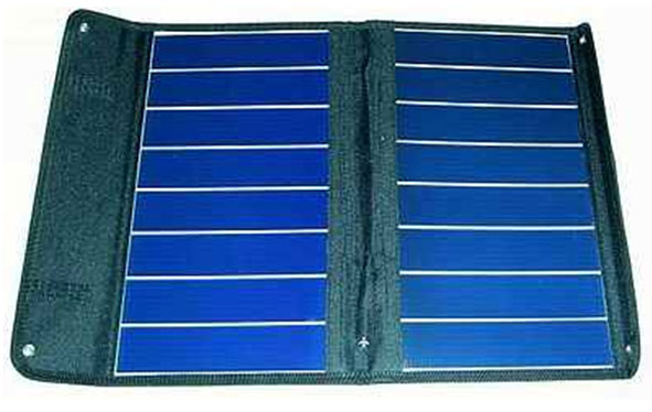

Гибкая солнечная батарея

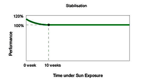

    Следует отметить, что отзывы на них положительные, а сами производители приводят в качестве иллюстрации график, построенный на основе многолетнем эксплуатации фотоэлементов из аморфного кремния.
Изменение выходной мощности солнечного модуля в зависимости от времени
    Как видно из приведенного графика, в начале эксплуатации солнечного модуля из аморфного кремния, его мощность выше номинального значения приблизительно на десять процентов. Вспомним еще раз об общей тенденции производителей США, старающихся продать товар, показывающий лучшие характеристике в ходе его эксплуатации, чем те, что заявлены в техническом паспорте изделия.
    Выход на рабочую мощность происходит в течение десяти недель непрерывной эксплуатации. Стабилизация батареи происходит только при ее непрерывном длительном использовании. Если же солнечный модуль эксплуатируется время от времени, например, месяц работает, а затем отправляется на хранение, его мощность будет выше номинальной.

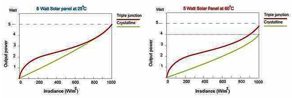

    На приведенных ниже иллюстрациях можно увидеть сравнение выходной мощности панелей из аморфного (красная линия) и монокристаллического(зеленая линия) кремния.
Сравнение выхода энергии от кристаллической и аморфной солнечной батареи при различных температурах
    Нетрудно заметить, что модули из аморфного кремния дают большее количество электрической энергии при работе в условиях повышенного нагрева батареи.
    Вспомним, что падение выходной мощности модулей из монокристаллического кремния при повышении температуры по сравнению со стандартными условиями может превышать 15%. Производители гарантируют их исправную работу при температуре модуля 60 градусов Цельсия, и сохранение работоспособности при температуре до 75 градусов Цельсия. А ведь в действительности летом модули могут нагреться на солнце до огромных температур. Не держать же над ними зонтик!
    Модули из аморфного кремния, напротив, отлично переносят повышение температуры и не теряют своей производительности. В итоге, при сравнении их с обычными солнечными модулями из монокристаллического кремния, при их эксплуатации в равных условиях, выигрыш в мощности получаемой электрической энергии составит не менее 20%.

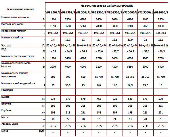

    Если с аккумуляторами вопросов, как правило, не возникает, то инверторы нельзя оставить без внимания.
    В таблице приведены их технические характеристики. Они имеют дружественный интерфейс и могут быть подключены к компьютеру.
Технические характеристики германских солнечных батарей
