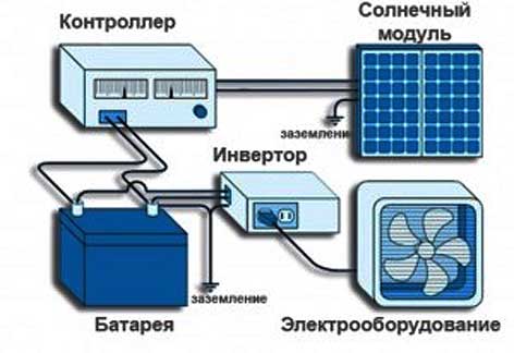

    На рисунке приведена принципиальная схема электрической сети, работающей на основе солнечной батареи. При этом нет необходимости за один раз приобретать полный комплект оборудования, можно ограничиться, к примеру, его эконом вариантом, основанном на использовании одного солнечного модуля и самого простого и дешевого аккумулятора.
    Минимальный набор оборудования
    Получение электрической энергии невозможно без самой солнечной батареи. Но на начальном этапе можно использовать всего один или два модуля, стоимость которых невелика, а установка не требует дополнительного оборудования. Позже с ростом потребностей в электрической энергии можно их количество увеличивать бесконечно.
    Кстати, солнечная батарея производит сразу электрическую энергию, пригодную для использования. Например, к ней можно подключить приборы, работающие на постоянном токе и пользоваться ими. А вот для подключения приборов переменного тока потребуется инвертор. С его помощью постоянный ток можно преобразовать в привычный для нас, а главное подходящий для бытовых электрических приборов, переменный ток.
    Если речь идет не об экстремальных условиях существования, а о нормальной жизни и необходимом для этого уровне комфорта, то инвертор следует рассматривать как еще один составляющий элемент автономной электрической сети.
    К тому же современные инверторы с микропроцессорным управлением позволяют получать эталонные параметры электрического тока, при которых можно быть уверенным в правильной и безопасной эксплуатации всей бытовой и вычислительной техники. Кстати говоря, при подключении к обычным электрическим сетям, особенно в сельской местности, об этом можно только мечтать.
    Не секрет, что солнечная батарея вырабатывает электрическую энергию днем, когда светит солнце, а большее количество электричества расходуется, напротив, в темное время суток. Запасти энергию впрок можно с помощью аккумулятора, а еще лучше, аккумуляторной батареи. Дело в том, что чем больше запас энергии, тем дольше его можно расходовать.
    Запас энергии можно хранить в различных видах, используя для этого, например, тепловые или гравитационные аккумуляторы, маховик или сжатый газ. В самом простом и широко распространенном варианте накопления энергии используется химический аккумулятор, почти такой же, как и установленный на автомобиле.
    Но при этом следует помнить, что аккумуляторы для накопления энергии от солнечной батареи имеют ряд принципиальных отличий. Они должны быть рассчитаны на циклические режимы работ, а также на возможность глубокого разряда.
    При этом они не должны иметь жестких ограничений по отношению к условиям разряда и последующей зарядки, должны быть долговечными и неприхотливыми в эксплуатации, безопасными и простыми в обслуживании.
    Выбор устройств, отвечающих этим требованиям, на сегодняшний день достаточно широк и, можно приобрести аккумуляторы, способные запасти энергию, достаточную для работы всего комплекта электрических приборов в течение не менее суток. Запас энергии можно увеличить, купив не одну, а несколько аккумуляторных батарей.
    Для контроля заряда аккумулятора и своевременного отключения его от источника энергии используется специальное электронное устройство, называемое "контролер заряда".
    Итак, подведем итоги. Для получения электрической энергии минимальный комплект оборудования состоит из
Солнечной батареи
Контролера заряда
Аккумулятора
Инвертора

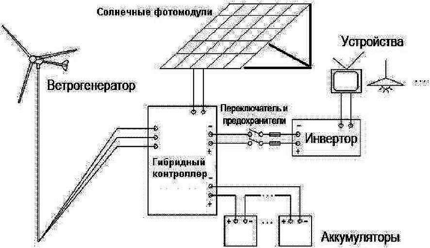

    Для увеличения мощности системы к ней можно подключить дополнительно солнечные батареи, а можно подключить еще один источник электрической энергии, например, ветрогенератор. При этом можно говорить о взаимозаменяемости источников и гарантированном получении электрической энергии. Например, во время дождя и ненастья вряд ли солнечные батареи смогут работать на полную мощность, а вот ветрогенераторы вполне способны пополнить запас электричества.
Схема альтернативного автономного электроснабжения
    При этом следует обратить внимание на тот факт, что систему получения электрической энергии в ее минимальной комплектации, состоящую из солнечной батареи, аккумулятора, инвертора и контролера заряда, можно легко перевозить в багажнике даже небольшого автомобиля, такого, как ОКА. Это значит, что ее можно использовать, например, отправившись в путешествие или на отдых с палаткой, с ней можно жить на даче во время ее строительства и при желании, найти другое применение, о чем поговорим позже

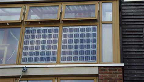

    Итак, солнечную батарею устанавливаем на балконе, на солнечной стороне квартиры и получаем электричество не только летом, но и зимой. К аккумулятору можно подсоединить, например, телевизор и пару осветительных приборов, уменьшив тем самым счета на электричество.
солнечные батареи

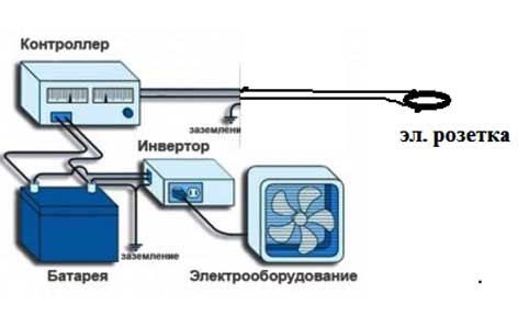

    Если места для установки солнечной батареи нет, можно пойти другим путем и заряжать аккумулятор ночью, подключая его к обычной городской сети и потребляя электричество по дешевым ночным тарифам.
Экономия электроэнергии на ночных тарифах
    Тогда из привычной схемы автономной электрической сети достаточно убрать солнечную батарею, заменив ее электрической розеткой, как источником электричества для зарядки аккумулятора по ночному тарифу.
    В этом случае купленное электрическое оборудование для дачи будет эксплуатироваться и зимой.

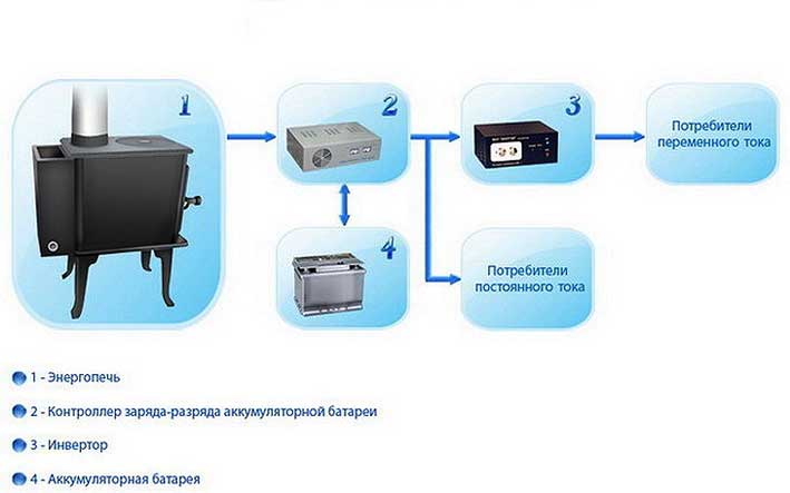

    Для тех, кто живет на севере, получать электрическую энергию удобнее используя термоэлектрический генератор, установленный на поверхности обычной печки буржуйки. При этом ее поверхность должна быть нагрета не более, чем на 200 градусов. Это оптимальная температура для эффективной работы устройства.
    Комплект оборудования для получения и использования электрической энергии такой же. в него входит аккумулятор, инвертор и контролер заряда. Эту систему также можно взять с собой на городскую квартиру и подключать к розетке на ночь, накапливая электричество, а затем расходовать его днем, уменьшая тем самым счета за электроэнергию.
