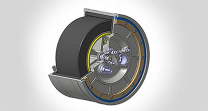

Маховик    Стальной маховик, массой сто килограммов, может обеспечить нагрузку в 100 Вт на протяжении двух с половиной часов, что является вполне приемлемым для загородного дома. Это устройство работает в постоянно действующей сети, исключая перебои с энергией, заряжаясь при ее максимальных значениях, и отдавая запас при недостатке энергии. Сделать запас энергии и хранить его "до лучших времен" с маховиком не удастся. Маховик может работать в системе с ветрогенератором или с солнечной батареей, пригодится он и при работе генератора, электрического тока, преобразующего тепло обычной печи.
    Вот только купить такой маховик или сделать своими руками практически невозможно. Остается надеяться, что спрос приведет к появлению предложений и такое приобретение из разряда теоретических перейдет в разряд практических.
