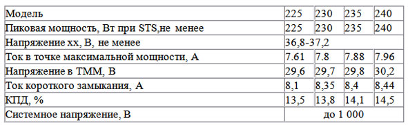

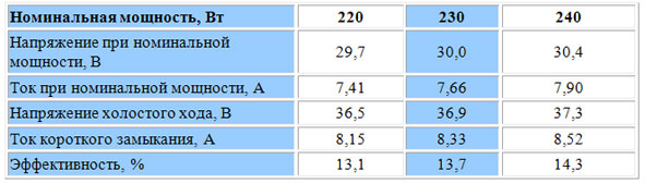

Ниже в таблицах приведены технические характеристики модулей отечественного производства и сделанных в Германии.
Фотоэлектрические панели компании SCHOTT Solar представлены следующими моделями:
Фотоэлектрические панели компании Солнечный ветер город Краснодар.
Даже беглого взгляда достаточно, чтобы увидеть, что панели имеют равные технические характеристики и параметры. Для тех, кто действительно хотел бы сделать правильный выбор и купить продукцию высокого качества по приемлемой цене, скажем, что компания «Солнечный ветер» давно и успешно продает свои солнечные модули в Германию, и от покупателей у них в настоящее время просто нет отбоя. По крайней мере, именно такую информацию можно найти на сайте компании.

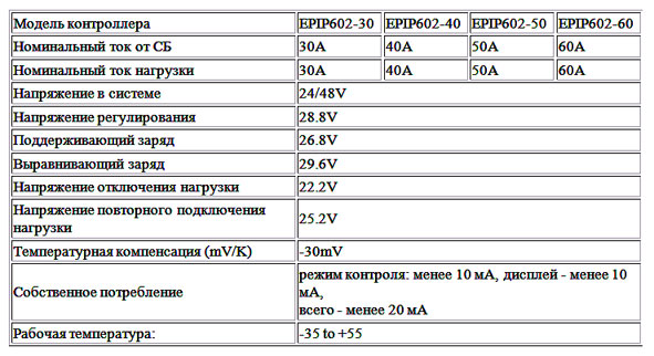

Устройство относится к третьему поколению контролеров заряда EPSOLAR, зарекомендовавших себя надежными и качественными приборами, работающими при любой температуре. Его установка и эксплуатация обеспечат надежную работу автономной электрической сети без постоянного участия и контроля со стороны человека, продлят срок службы аккумуляторных батарей и станут гарантом полного использования их потенциала.
Приборы этого вида выпускаются на 30,40, 50 и 60 ампер. Определение степени заряженности определяется автоматически, и регулирование ведется в зависимости от выбранного параметра: можно установить быструю зарядку, режим выравнивания и поддержки уровня заряда при постоянном подключении к сети потребителей, а также режим широтно-импульсной модуляции (ШИМ).
Определение напряжения подключаемого аккумулятора ведется в автоматическом режиме. Можно без проблем включать в сеть аккумулятор на 12В, 24В или 48В. Система будет работать исправно за счет функционирования контролера заряда.
Также происходит процесс подключения и автоматического определения напряжения потребителей постоянного тока. Вся необходимая информация выводится на дисплей. Интерфейс дружественный, разобраться можно даже без инструкции. Для управления контролером заряда предусмотрены четыре кнопки.
Прибор выполняют также защитные функции: выключает систему при коротком замыкании или перенапряжении солнечной батареи.
В таблице приведены технические данные EPIP602

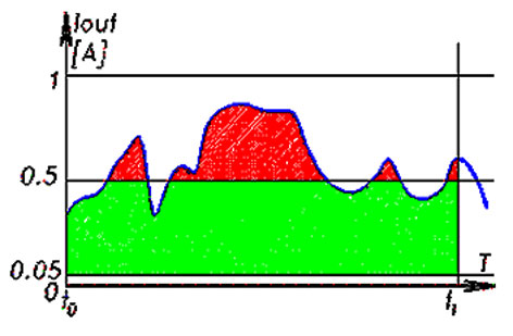

На приведенном рисунке графически показана выработка электрического тока солнечной батареей. Процесс этот непостоянный, пульсирующий. В ходе него имеются всплески силы тока и последующее его понижение. Обеспечить стабильную работу автономной сети можно только предварительно накопив энергию, используя для этого аккумулятор достаточной емкости.
Чтобы было понятнее, можно провести аналогию, сравнив солнечную энергию с тоненькой струйкой, наполняющей кувшин, из которого в дальнейшем можно будет пить большими глотками.
