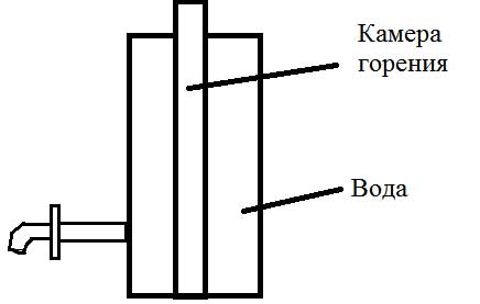

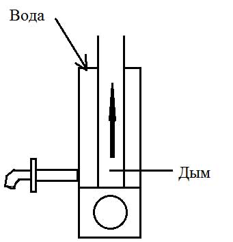

    Принцип самовара
    За городом нагреть воду для хозяйственных нужд можно при помощи устройства, сделанного по принципу самовара. Для этого берут емкость в виде цилиндра, внутрь вставляют металлическую трубу диаметров 20 мм и более, которая в дальнейшем будет служить камерой горения и дымовой трубой одновременно. Устройство наполняют водой
    Правда, розжиг такого устройства требует настойчивости и усердия. Достаточно вспомнить старые фильмы, где наглядно демонстрируется обращение с самоваром и способ приведения его в рабочее состояние при помощи голенища старого сапога.
Подогрев воды
    Эту конструкцию можно установить на небольшую подставку и просверлить в днище камеры горения несколько отверстий, обеспечивающих подачу необходимого для горения воздуха. Подразумевается, что закладка дров производится через дымоход. Лучше всего опустить в трубу несколько лучинок, затем бросить сверху горящие угли и лишь, затем произвести закладку необходимых для горения дров.
    Такой "самовар" хорош, как для использования в условиях походной жизни на природе, его можно установить в летнем душе или на открытой площадке, используемой в качестве импровизированной кухни, а вот для горячего водоснабжения дома, пусть и отапливаемого простой дровяной печью, оно не подойдет.

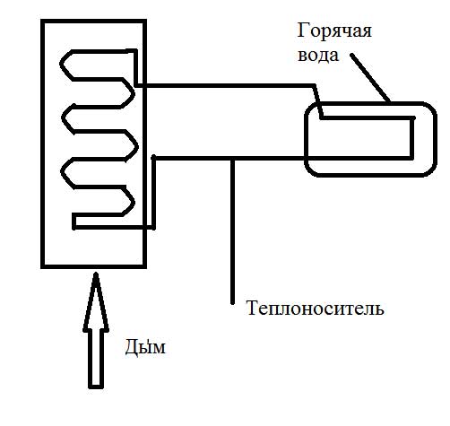

    В этом случае нагрев воды можно проводить в накопительном баке, в который вода подается автоматически, при уменьшении ее количества. Устройство является обычным бойлером, используемым для установки на отопительных газовых котлах. Для того, чтобы оно работало в контакте с дровяной печью, необходимо использовать теплообменник, установленный непосредственно в дымоходе и нагреваемый уходящими дымовыми газами.
    При этом возможно образование конденсата, в состав которого входит азотная и серная кислота. Сбор конденсата следует производить при помощи специального стакана, установленного непосредственно под теплообменником.
    Теплообменник может быть сделан в виде змеевика, по которому движется жидкий теплоноситель. Для этих целей можно использовать несколько скрепленных вместе секций чугунного радиатора. Устройство монтируется непосредственно в трубу, а свободная его часть вставляется в теплообменный аппарат, в котором и происходит нагрев воды.
    Нагрев воды может производиться и без накопительного бака. В этом случае нагреваемая среда просто проходит по змеевику, расположенному в дымовой трубе. Но такой способ организации горячего водоснабжения менее эффективен, ведь печь не топится постоянно, ее принцип действия основан на аккумуляции тепла массивом печи и постепенным его использованием, следовательно, и горячую воду разумнее нагревать впрок и расходовать по мере необходимости.
