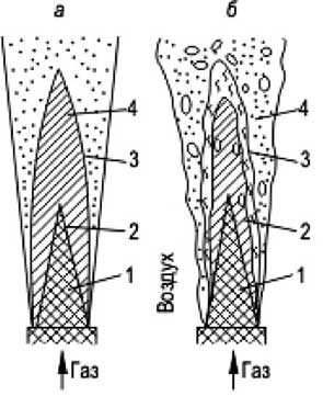

    При этом в структуре факела преобладает диффузная область горения. Другими словами, пламя пытается втянуть в себя дополнительное количество воздуха из окружающего пространства. Горелка при этом шумит, появляются красные и оранжевые языки пламени. Горение в газовом котле
    На рисунке "а" схематически изображен процесс горения при коэффициенте расхода воздуха 1. Здесь кинетический фронт горения (3)имеет минимальную поверхность. Распространение пламени лимитируется только скоростью химической реакции.
    На иллюстрации поток газа и его границы обозначены как 1 и 2.
    На рисунке "б" количество первичного воздуха недостаточно. Поверхность кинетического фронта (3) возрастает за счет попытки диффузии воздуха из окружающего пространства.

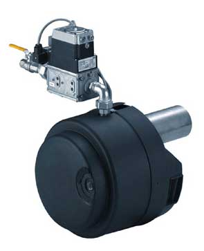

Горелка для газового котла    Зачем котлу горелка
    Для того, чтобы горение топлива было эффективным, а потери тепла минимальными нужны специальные устройства, обеспечивающие смешивание топлива с воздухом в необходимой пропорции. Речь идет о горелках.
    На первый взгляд может показаться, что горелка проста, и менять одно устройство на другое нет смысла. В действительности горелка представляет собой сложное устройство. Оно состоит из огневого узла, устройства для подачи газа со всеми необходимыми для этого элементами, фильтр, клапаны, датчики). В конструкцию горелки может быть включен и вентилятор.
    Современные горелки не просто смешивают газ и воздух, но и ведут контроль состояния газовой смеси и полноты сгорания газа.
    Сбалансированность работы всех элементов горелки осуществляется при помощи сложной системы автоматического контроля, вдаваться в подробности которой нет смысла в рамках данной статьи. При выборе горелки необходимо обратить внимание на ее технические характеристики, используя при этом знания об основах горения газового топлива.
    Установка новой горелки вернет вашему котлу "молодость", продлит срок его эксплуатации, и позволит сократить расходы на отопление.
