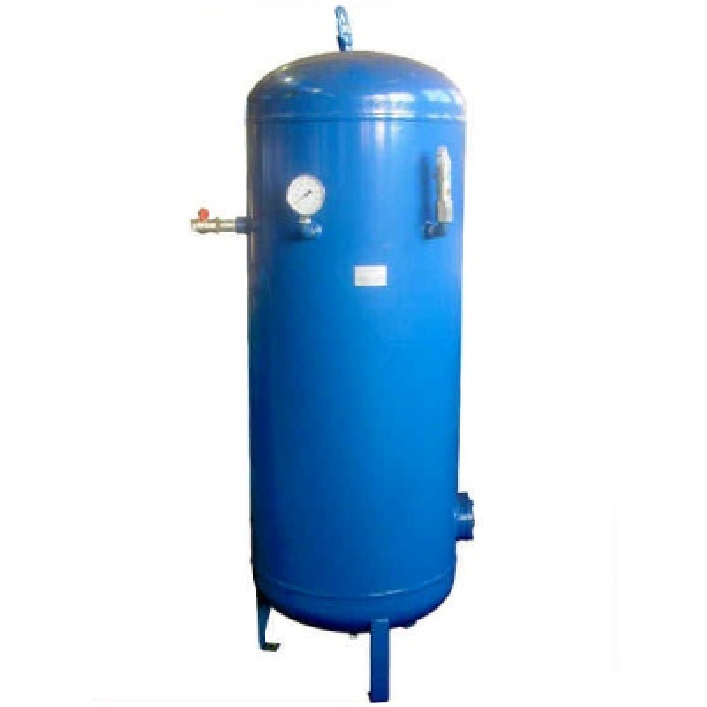

пневматический аккумулятор    Весит он немного ( в основном его вес определяется массой газового баллона), может хранить запас энергии бесконечно долго, не требует особого ухода или технического обслуживания, а его стоимость складывается из стоимости нагнетающего насоса и баллона. При этом следует отметить, что узким звеном в данном случае является нагнетающий насос, срок эксплуатации которого не менее семи лет. В этой системе выйти из строя может только он. В целом система достаточно надежна и может работать без ремонта и замены достаточно длительный период.

    Возьмем стальную емкость, способную выдержать давление в пятьдесят атмосфер. Для этого ее стенки должны иметь толщину, равную приблизительно пяти миллиметрам. Следует обратить внимание на то, что любое техническое устройство должно быть абсолютно безопасным для человека и иметь запас прочности, достаточный для этого.
