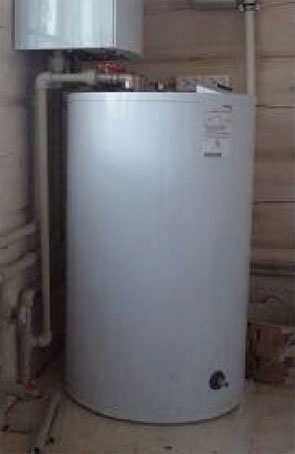

    Такая система состоит из котла, расширительного бака, отопительных приборов и накопителя тепловой энергии, представляющего собой объемный теплообменный аппарат, установленный вертикально.
    Теплообменный аппарат должен быть полностью заполнен водой. Через него проходит змеевик, по которому движется нагретый теплоноситель, передавая часть своей энергии этому запасу воды. Благодаря тому, что движение теплоносителя принудительное, время его прохождения через накопитель тепла, невелико и теплоноситель остыть не успевает, отопительная система работает исправно.

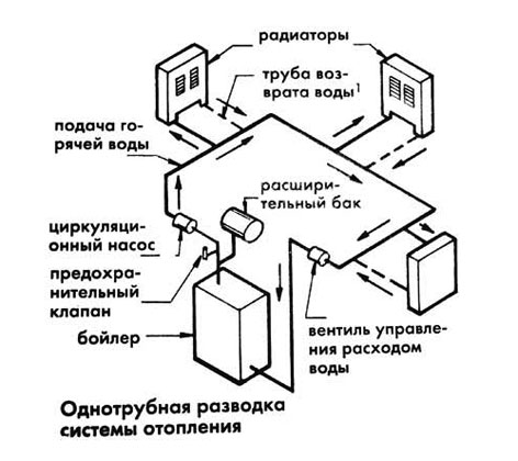

    На схеме приведена обычная однотрубная разводка отопления, в которой горячая вода, подаваемая от котла, проходит замкнутый круг по отопительным приборам и возвращается в котел для подогрева. При этом она проходит через накопитель тепловой энергии или бойлер.
    Так работает система в ночное время при включенном котле. Утром температура в помещении будет максимальной и какое-то время дом в отоплении не нуждается. В это время можно полностью отключить все теплогенерирующие устройства.
    При падении температуры внутри помещения, вплоть до 23 часов, отопление осуществляется за счет запасенной тепловой энергии. Для этого происходит забор теплоносителя из верхней части накопительного бака, где находится наиболее горячая вода. При этом задействован механизм естественного разделения нагретой жидкости: вверху скапливаются нагретые слои, внизу холодные.
    Циркуляция воды при этом должна осуществляться принудительно, но с минимальной скоростью, достаточной для разделения слоев воды.
    Теплоноситель, делая круг по системе отопления, остывает и возвращается в накопитель, выталкивая при этом новую порцию горячей воды в систему. При достаточном количестве воды можно обеспечить запас тепловой энергии для отопления дома в течение нескольких дней.

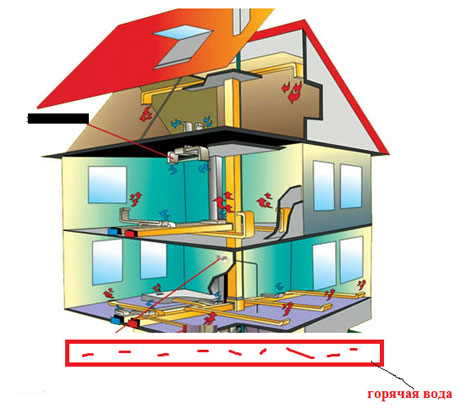

    Главная задача при этом состоит в выборе способа расположения накопителя и дальнейшего использования тепла. В качестве одного из вариантов можно рассмотреть устройство теплого пола в виде резервуара с водой и его нагрева с помощью электрических тэнов. Эффективность такого устройства определяется толщиной пола и количеством находящейся в нем воды, а также температурой его нагрева.
    Идеальным можно считать вариант, при котором толщина пола не менее 50 см, а температура воды нагрета не выше 70 градусов Цельсия. В противном случае ходить по такому полу придется очень осторожно, опасаясь ожогов.
    Если в доме не один, а несколько этажей, то для подачи тепла вверх можно использовать обычные воздуховоды. Сложность такой системы состоит только в трудностях монтажа резервуаров с водой в поверхность пола. При этом следует помнить, что они должны быть максимально заизолированы со всех сторон, кроме поверхности, обращенной внутрь дома.
