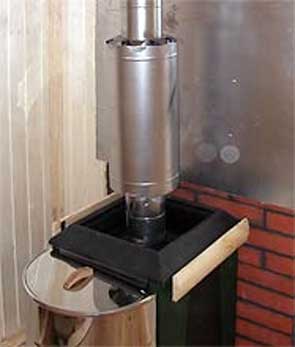

    На первый взгляд утилизация тепла уходящих дымовых газов не должна вызывать никаких технических трудностей. Действительно, достаточно расположить в дымовой трубе резервуар с водой и вопрос будет решен. Можно также направить дым через решетку, представляющую собой систему труб с водой или змеевик по которому при помощи небольшого циркуляционного насоса организовано постоянное движение жидкости, используемой в качестве теплоносителя.
    Нагретую жидкость можно направлять в теплообменный аппарат, нагревая тем самым воду для домашних нужд. В результате получается прекрасная система, с помощью которой можно существенным образом охладить продукты сгорания топлива.

    Можно отказаться от нагрева воды и использовать тепло дыма для устройства дополнительной отопительной системы. Например, можно сделать дополнительно одно или несколько колен в дымоходе и сделать сушильную камеру, чрезвычайно полезную в загородном доме. Можно таким образом отапливать подвал или другое помещение, где нет необходимости в поддержании постоянного уровня температуры.
    Дело в том, что делать слишком много колен в дымоходе нельзя, это может полностью погасить тягу и отрицательно сказаться на работе всего теплогенерирующего устройства. А значит, сложный отопительный прибор, способный обогреть большое помещение, из дымохода не получится. Но при этом можно не только уменьшить потери тепла, но и повысить уровень комфорта в доме.
    При помощи более сложного технического решения можно избежать образования конденсата и при нагреве воды. Для этого нужно действовать в небольшом диапазоне разности температур. Нагретый в змеевике теплоноситель при прохождении бойлера не должен остывать более чем на 15-20 градусов, оставаясь при этом нагретым до температуры, превышающей значение точки росы дымовых газов.
    Для технического обеспечения этого решения достаточно правильно подобрать скорость движения теплоносителя. Можно также изготовить поверхность змеевика из материала, устойчивого к коррозии и воздействию агрессивной кислой среды.
