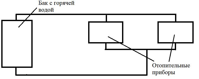

Печь с водонагревательным баком
Печи, используемые в банях, также представляют собой обычные буржуйки, к задней стенке которых прикреплен металлический бак с водой. Такая конструкция может быть использована и для обогрева помещения. Для этого на основе бака создается контур горячего водоснабжения, основанный на естественной циркуляции нагретой воды.
Простая "буржуйка" с баком для воды может стать водогрейным котлом или, вернее, попытаться заменить его.
В настоящее время в магазинах уже можно встретить аналогичные устройства, правда бак с водой у них установлен в верхней части, а не внизу, как приведено в нашем примере, что не позволяет получить хорошую естественную тягу: холодная вода в обратном трубопроводе не может подняться в нагревательный бак. Циркуляция, в итоге, неудовлетворительная.
