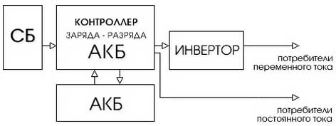

    Автономная электросеть состоит из солнечной батареи, аккумуляторной батареи, контролера ее заряда и инвертора, необходимого для преобразования постоянного тока в переменный ток, удобный для подключения бытовых приборов. На рисунке представлена принципиальная схема автономной электрической сети.
Схема альтернативного электроснабжения загородного дома
    Впрочем, электрический можно использовать и постоянный ток, все зависит от оборудования и способа его подключения.

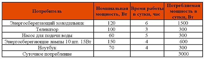

    Для наглядности произведем расчет потребления энергии в загородном доме в летний период, учитывая только те электроприборы, без которых жизнь современного человека просто трудно представить.
Потребители электроэнергии

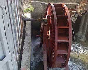

Гравитационный аккумулятор. Гидроэлектростанция    На вопрос о подсчете затрат на сооружение такого хранилища энергии ответ найти непросто, ведь бассейны делают на юге нашей страны для полива, нагрева воды, разведения рыб и для отдыха. А вот использование его в качестве накопителя энергии можно рассматривать как вторичный вариант. Следовательно, о затратах речь можно и не вести.
    Расходовать средства придется только на строительство самой турбины для производства электроэнергии. Кстати, сегодня можно купить готовую микро электростанцию, работающую даже на небольшом потоке воды, обеспечиваемом простым ручьем. Они с успехом применяются в отдаленных районах страны, где есть реки, ручьи и небольшие платины. В данном случае при установке в комплекте с бассейном такую электростанцию можно считать идеальным вариантом.

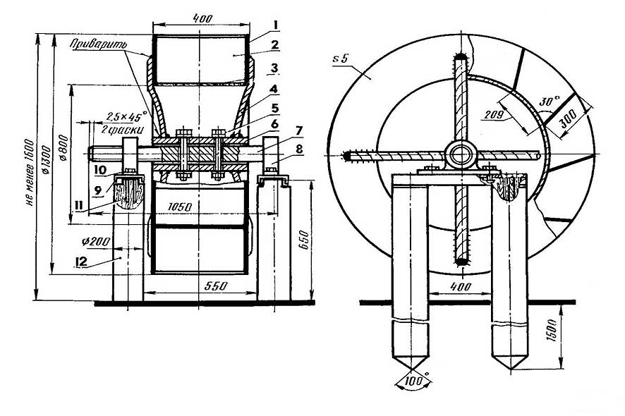

Схема изготовления гидроэлектростанции своими руками
На схеме представлен один из вариантов изготовления турбины микро гидроэлектростанции своими руками.
Турбина гидроэлектростанции    Как видно из приведенной схемы, турбина сделана из двух колец, материалом для которых послужила сталь. Лопатки можно сделать из нержавеющей стали, все-таки они постоянно контактируют с водой. Для барабана можно использовать обычную жесть, спицы, служащие одновременно ребрами жесткости, тоже лучше сделать из нержавейки.
    Все это крепится на рабочем валу, вращающемся при помощи герметичных подшипников. Разумеется, без опоры не обойтись. Вес этой конструкции около 300 кг, следовательно, опора нужна соответствующая, способная выдерживать нагрузки не менее тонны. Не забывайте, что речь идет о вращающемся колесе, а , значит, учитывать нужно не статические, а динамические нагрузки.
    Скорость вращения зависит от скорости потока воды. Регулировать процесс несложно, достаточно уменьшать или увеличивать расход падающего потока. Для генератора нужна скорость вращения, равная 700 оборотов в минуту. Для ее достижения используется промежуточный вал и редуктор. Вариантов конструкций немало. Их можно найти на бескрайних просторах интернета. Важно, иметь желание и минимальные знания механики, с помощью которых можно на основе собственного бассейна сделать гидроэлектростанцию.

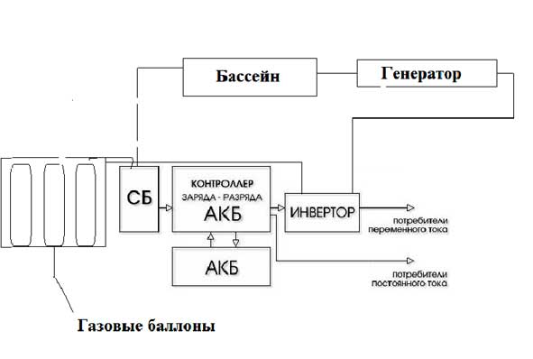

    Подведем итоги
    Для загородного дома в южных районах нашей страны автономную электрическую сеть можно создать на базе солнечной батареи и гравитационного накопителя энергии. На случай редких минусовых температур можно предусмотреть запасной вариант накопления энергии, состоящий из нескольких баллонов с воздухом под давлением.
Автономная электрическая сеть для загородного дома
    Такая система с успехом заменит подключение к обычным электрическим сетям, станет гордостью ее обладателя и источником морального удовлетворения. Действительно, иметь собственный бассейн и использовать е го в качестве аккумулятора электрической энергии это здорово!
