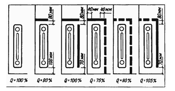

    О правильной установке радиаторов
    На работу радиаторов влияет и способ их установки. Вспомним еще раз, что перенос тепла в большей части ведется при помощи конвективного теплообмена, а это значит, что доступ холодного воздуха к нагретой поверхности отопительного прибора должен быть свободным.
    Холодный воздух поступает снизу. Следовательно, не нужно создавать никаких препятствий на его пути к радиатору, устанавливая в непосредственной близости к нему мебель. Нагретый воздух устремляется вверх, значит и здесь не должно никаких преград или барьеров.
    Декоративные решетки могут закрывать только центральную часть отопительного прибора, оставляя свободное пространство для свободного движения воздуха.
Эффективный экран для радиатора отопления
    На рисунке показано, как влияет способ установки декоративного экрана на интенсивность теплообмена.
