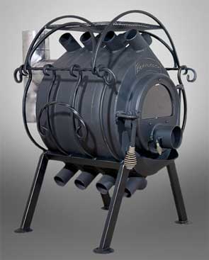

Для быстрого обогрева дачного домика лучше использовать печь, обеспечивающую интенсивный конвективный теплообмен. ( конвекцией называется способ передачи тепла движущимися микроскопическими объемами воздуха). Это значит, что предпочтение следует отдавать не красочным каминам, а печам Бренеран, являющихся аналогом печи, изобретенной в Канаде и называемой Буллеръян. В настоящее время рынок металлических печей в нашей стране довольно обширен. На нем представлены различные печи, конструкция и принцип действия которых аналогичен.
Практически они все являются конвекционными. Но при этом покупателю не следует слепо верить рекламному проспекту. Неплохо самому представлять процесс протекания конвективного теплообмена и знать, какие именно условия необходимы для этого.

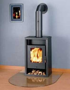

Для этого нужно обратить внимание на конструкцию печи. Все они имеют достаточно прочный металлический корпус, сделанный из стали. При желании можно найти печи из чугуна, но это обычные "буржуйки", обеспечивающие сжигание топливо и обогрев помещения излучением. При работе "буржуйки" аккумуляции тепла не происходит, а, значит, и эффективность ее невелика. По такому же принципу работают и камины, использовать которые можно для украшения интерьера или для того, чтобы иметь возможность насладиться живым пламенем.
Если вы бываете на даче редко, никогда не ночуете в холодное время года, но при этом хотите иметь возможность топить печь дровами, можете смело покупать такой камин или обычную металлическую печь.
Современная печь буржуйка украсит ваш дом, но отпить его, да еще и с минимальным количеством дров, не сможет.
Помните, что корпус такой печи сильно нагревается и может стать причиной пожара. Не стоит использовать ее в деревянном доме без принятия дополнительных мер безопасности.

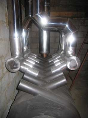

Если вдоль печи проложить изогнутые трубы ( как это сделано в канадской печи), то процесс конвективного теплообмена становится организованным и им можно легко управлять.
Для этого достаточно образованный поток горячего воздуха направлять в холодное помещение, используя для этого любой воздуховод.
При этом можно отапливать одной печью несколько помещений одновременно. Если печь нужна для обогрева одной комнаты. Воздуховоды не нужны. При этом можно выбирать устройство без труб, направляющих воздушный поток.
Подведем промежуточный итог: в загородном доме обогреть одновременно несколько комнат, используя потоки горячего воздуха, можно при помощи конвекционной печи, имеющей направляющие воздуховоды.

При выборе печи для отопления дачного домика обратите внимание на устройства, позиционируемые как газогенераторные печи, в которых имеется камера дожигания, представляющая собой отсек в верхней части топочного пространства, образованный металлическим листом.
Здесь горение топлива начинается в обычной топке. При полностью открытом дымоходе происходит быстрый и интенсивный нагрев воздушных потоков, которые, в свою очередь, быстро нагревают помещение. Этот процесс занимает не более часа. Для дачного домика этот показатель может быть определяющим. По скорости нагрева помещения ни одна каменная печь не может соперничать с конвективной.
Если дом имеет хорошую теплоизоляцию, этого отопления достаточно. Если дом не утеплен и легко теряет тепло, нужно перекрыть доступ воздуха в топку, обеспечив при этом образование угарного газа и его догорание в камере дожига. Процесс замедляется и тепло генерируется несколько часов.
