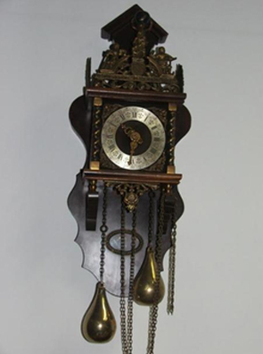

    Кто первый решил использовать силу притяжения Земли для совершения работы, неизвестно, так же, как неизвестно, кто изобрел первый гидравлический аккумулятор. Примеры его работы известны каждому из нас с детских лет. Вспомните о часах с маятником и гирями, о кабине лифта, движение которой уравновешивается системой грузов или о песочных часах, отсчет времени которых происходит благодаря движению песка под воздействием все той же гравитационной силы.
    Нетрудно догадаться, что любое тело, поднятое на определенную высоту, приобретает запас энергии и хранит ее до того момента, как это тело будет сброшено с высоты и возвращено на поверхность земли. Пари падении тело совершает работу, расходуя запас энергии. Падать оно может медленно, может быстро, может преодолеть все расстояние, отделяющее его от земли, а может остановиться на половине пути, сохранив при этом половину запаса энергии.
    Вывод прост, тело, поднятое над поверхностью земли, может хранить запас энергии, являясь гравитационным аккумулятором. При этом запас энергии со временем не уменьшается и не приходит в негодность.

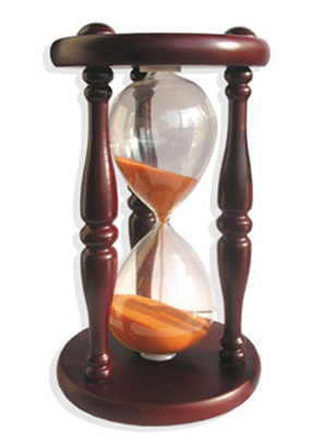

    Кстати, песочные часы могут считаться идеальной моделью гравитационного аккумулятора. В них песок, находящийся в верхнем сосуде, обладает запасом потенциальной энергии, который уменьшается по мере перетекания песка в нижний сосуд. Процессом можно управлять, прекращая движение песка.

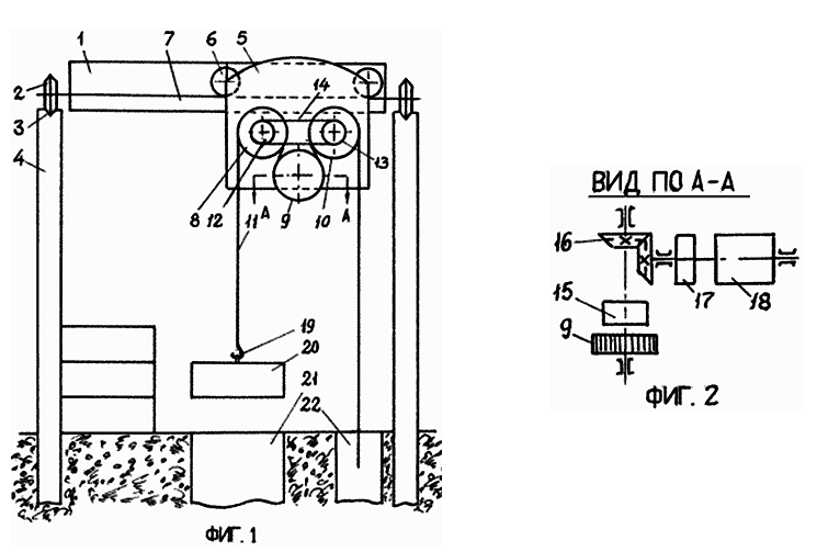

    Приведем пример одного из последних изобретений, запатентованных в нашей стране.
гидростатический аккумулятор энергии копрового типа
    На рисунке приведена схема устройства, которое предполагается использовать в качестве накопителя энергии в агрегате с генераторами, работающими от энергии солнца или ветра. В его основе лежит подъемно-транспортный механизм, способным перемещать по вертикальным направляющим тележку. Для крепления груза имеется специальный крюк. Груз может быть различным, в зависимости от количества установленных гирь. В конструкции предусмотрен редуктор и тормоз, что делает ее удобной при эксплуатации.
    Груз поднимается на высоту при помощи специального двигателя, запитанного от альтернативных источников энергии.
    При необходимости, груз отпускается, совершая при движении работу.
    Несмотря на оригинальное техническое решение, конструкция все же громоздкая, а создаваемый ею запас энергии не велик.
