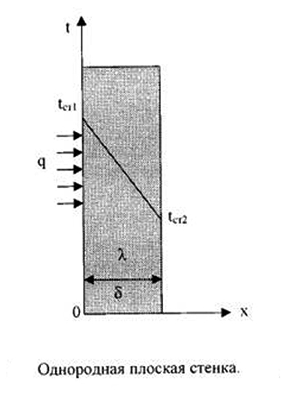

Начнем с теплопроводности плоской стенки.
Именно так можно представить стену дома, построенную из любого материала без использования облицовки и дополнительного слоя утепления. Потери тепла в этом случае можно посчитать, используя уравнение плотности теплового потока, где
tст1 и tст2 значения температуры стенки внутри дома и снаружи, тогда плотность теплового потока:
или
λ-коэффициент теплопроводности
δ-толщина стенки
Δt-разность температур
R =δ/λ - термическое сопротивление, величина характеризующая соотношение толщины плоской стенки и свойств материала, их которого она изготовлена.
Как видно из этого расчета, тепловые потери уменьшаются, при увеличении толщины стены, независимо от того, из чего она построена. Но они уменьшаются и при использовании строительных материалов с меньшей теплопроводностью.

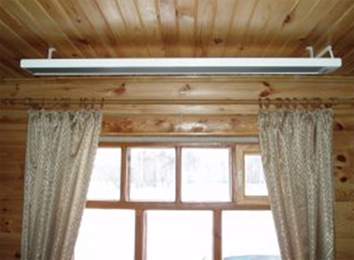

Это имеет принципиальное значение при отоплении жилища при помощи электричества. Сократить расходы на отопление в данном случае можно, используя системы теплый пол и инфракрасные обогреватели, установленные на потолке, и также нагревающие поверхность пола.
