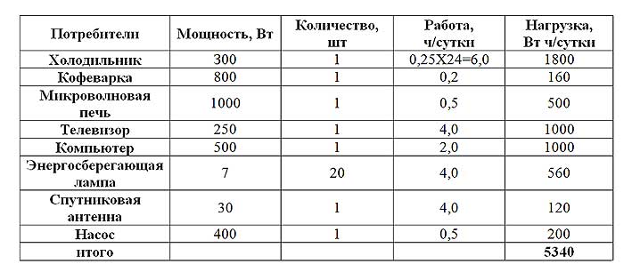

    Следующим, после решения вопроса об обогреве, шагом должен стать выбор оборудования, которое непосредственно будет вырабатывать электрический ток для бытовых нужд. Чтобы сделать такой выбор необходимо предварительно подсчитать общее количество требующейся энергии для питания всех бытовых энергопотребителей. Пример такого расчета приведен в таблице ниже.
Общее количество требующейся электроэнергии, для питания всех бытовых приборов - энергопотребителей
    Исходя из полученной потребляемой суточной мощности, можно определить требуемое количество фотоэлектрических солнечных модулей с известными характеристиками или необходимую мощность ветряного генератора.

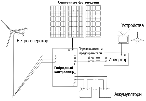

    Безусловно, применяя в описываемых системах особые гелиевые аккумуляторы в качестве накопителей можно использовать один определенный вид источников альтернативной энергии: солнечные фотоэлементы или ветрогенераторы, однако наиболее оптимального результата можно добиться при их комбинированном включении в гибридных автономных системах солнце-ветер, в которых они дополняют друг друга.
    Пример такой системы приведен на рис.3.
Гибридная система автономного энергоснабжения солнце-ветер
    При таком включении при отсутствии ветра систему будут питать солнечные фотоэлементы, а при отсутствии солнечного излучения (ночью) и в штиль, в дело вступит ранее накопившая энергию аккумуляторная батарея.

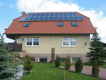

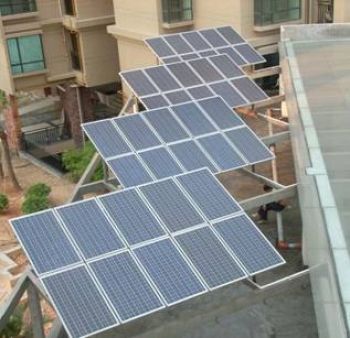

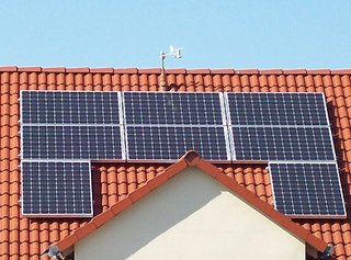

Внешний вид установленных на зданиях фотоэлектрических модулей   Фотоэлектрические модули   Солнечные фотоэлементы
    Обычно в поставляемые комплекты оборудования для получения "чистой" энергии производители включают контроллеры заряда аккумуляторных накопителей, преобразователи и инверторы переменного напряжения на 220 вольт, поскольку полупроводниковые модули генерируют постоянное напряжение 12 или 24 вольта. Все же, во многих случаях при индивидуальном проектировании автономных систем имеет смысл подбирать комплектующие с соответствующими характеристиками отдельно.
