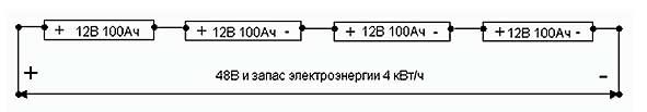

    Из курса физики средней школы известно, что электрические приборы, в том числе и аккумуляторы, можно соединять последовательно или параллельно. При последовательном соединении положительно заряженная клемма соединяется с отрицательно заряженной клеммой, образуя единую замкнутую цепь.
    На рисунке приведен пример последовательного соединения аккумуляторов номинальным напряжением 12 В.
    При таком соединение получается аккумуляторная батарея, имеющая напряжение, равное сумме напряжений отдельных аккумуляторов. Емкость полученного устройства равна емкости одного аккумулятора.

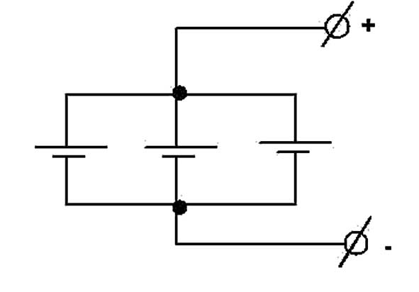

    При параллельном соединении аккумуляторов положительно заряженная клемма соединяется с положительно заряженной клеммой. Отрицательно заряженная - с отрицательно заряженной. На рисунке приводится пример параллельного соединения аккумуляторов.
    При параллельном соединении аккумуляторов получается аккумуляторная батарея, имеющая напряжение, равное напряжению одного из аккумуляторов, а емкость, равную сумме емкостей включенных в батарею аккумуляторов.

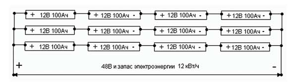

    Если емкости имеющегося аккумулятора недостаточно и нет возможности приобрести еще один аккумулятор, можно использовать пальчиковые аккумуляторы, соединив их последовательно. Их номинальное напряжение 1,5В, а это значит, что 8 аккумуляторов в сумме дадут 12 В, что позволит приравнять полученную аккумуляторную батарею по уровню напряжения к "большому" аккумулятору.
    Но для соединения в одну систему с "большим" аккумулятором этого недостаточно. Получить требуемую емкость можно, соединяя такие аккумуляторные батареи параллельно. На рисунке представлен принцип соединения аккумуляторов, при котором можно получить устройства любой емкости и напряжения.
    Таким образом, можно сделать аккумуляторную батарею и использовать ее для электроснабжения загородного дома.
