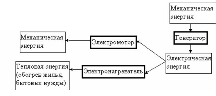

    Недостаточно просто накопить энергию, нужно ее еще и сохранить, причем период хранения может быть различным, начиная от нескольких минут, до бесконечности. При этом можно уверенно сказать, что лучше всего "хранится" механическая энергия. Не секрет, что поднятый на немалую высоту камень может упасть в любой момент, совершив при этом определенную работу и высвободив имеющуюся потенциальную энергию.
    Это значит, что для длительного хранения выработанной генераторами электрической энергии можно использовать механическую энергию, а затем вновь преобразовать ее в удобную для использования электрическую энергию.
    Наглядно этот процесс представлен на приведенной ниже схеме:

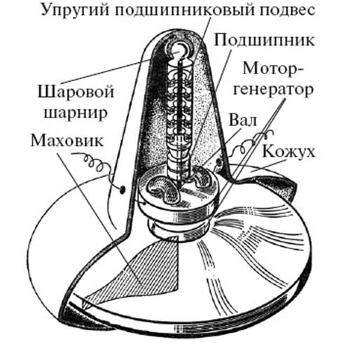

    Наибольший интерес в качестве накопителя механической энергии представляют вращающиеся маховики. Запасаемая при этом удельная энергия намного превышает значения потенциальной энергии, которую можно получить при поднятии килограмма веса на высоту. На сегодняшний день разработаны и применяются маховики, емкость которых позволяет вести речь о высокоэффективных устройствах. При этом маховик может принимать и передавать любую мощность мгновенно и без ограничений, свойственных электрическим системам.
    У современных маховиков есть немало недостатков, к которым следует отнести высокую степень чувствительности к различным поворотам устройства, а также его сотрясениям и перемещениям в пространстве. Время хранения накопленной энергии в маховике также пока невелико и составляет всего лишь несколько часов. Но применение современных технологий позволяет вести речь о большом будущем именно этих устройств для хранения и дальнейшего использования механической энергии.
    Уже сегодня разработаны и успешно используются маховики с вакуумной камерой вращения и особым подвесом из кевларового волокна, способного сохранять накопленную энергию на протяжении нескольких месяцев. Единственным недостатком этого устройства является его высокая стоимость, но с развитием технического прогресса наверняка удастся найти решение, доступное по цене широкому числу потребителей.

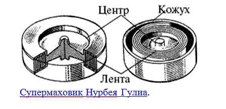

    Нельзя оставить без внимания устройства, получившие название "супермаховики", представляющие собой витки стальной проволоки или прочного синтетического волокна. При раскручивании такого маховика намотка перемещается от центра к краю, меняя момент инерции маховика и скорость его вращения. Достоинством этого устройства является не только большая энергоемкость, но и стабильная скорость вращения, а также безопасность в случае возникновения аварийных ситуаций.
Супермаховик Нурбея Гулиа.
