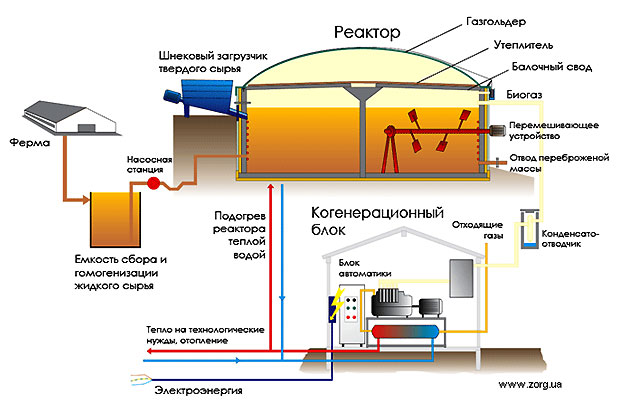

Схема биогазовой установки
    Как видно из приведенной схемы, биогазовая установка состоит из нескольких составляющих частей.
    Ее работа начинается с загрузки в резервуар биологических отходов, их перемешивании и предварительном подогреве.

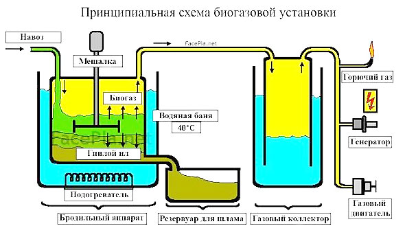

    Интенсивный процесс разложения биологической массы бактериями начинается при температуре 38градусов Цельсия. Выделяемый в это время газ направляется в газовый коллектор. Оставшаяся после брожения биологическая масса загружается в специальный резервуар, высушивается, измельчается и используется в качестве удобрений.
    Как использовать образовавшийся газ
    Каждый человек, знакомый с процессами брожения, знает, что выделяемый при этом газ имеет высокое давление, способное поднять тяжелое тесто, а также "взорвать" плотно укупоренную консервную банку. Это значит, что газ в газовом коллекторе имеет избыточное давление, по отношению к атмосферному, величина которого зависит от количества перерабатываемых отходов и объема газового коллектора.
    Дальнейшее использование полученного газа может вестись по двум направлениям:
  • Струя газа направляется на лопасти двигателя, подключенного к мини электрическому генератору. При этом вырабатывается электрическая энергия, накапливаемая в аккумуляторе.
  • Газ сжигается. Полученное тепло используется для отопления и для получения электрической энергии.

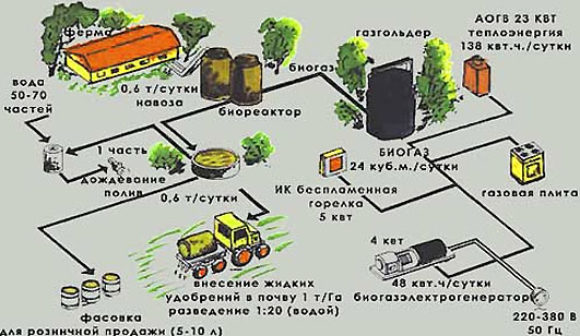

    Схема получения, сбора и переработки органических отходов

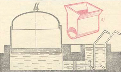

        Как видно из приведенной схемы, основным составляющим элементом биореактора является резервуар, предназначенный для ферментации отходов. В условиях частного приусадебного хозяйства его можно с успехом заменить бетонной емкостью, оборудованной специальным отверстием, расположенным в основании, для удаления органического остатка. При этом оно должно плотно закрываться, обеспечивая герметичность системы.
        Размер резервуара определяется исходя из реального количества перерабатываемых отходов. В рабочем состоянии он должен быть заполнен не менее, чем на 50%. Если отходов немного, не обязательно делать емкость из железобетона, можно использовать подходящую бочку из металла с хорошо выполненными сварными швами.

        Вырабатываемый газ выводится через отверстие, находящееся в верхней части крышки, закрывающей резервуар. Лучше всего газ отводить через жидкостный затвор, исключающий возможность его смешивания с воздухом. Биореактор
        Регулировать давление газа можно при помощи крышки. Для этого достаточно так подобрать ее вес, чтобы она играла роль сбросного клапана. При этом, если давление в системе соответствует норме, газ проходит жидкостной затвор и поступает в газгольдер. Если выработка биогаза идет слишком интенсивно и ив системе возникает избыточное давление, крышка резервуара приподнимается и происходит сброс лишнего количества выработанного газа.
        Регулировать вес такого импровизированного клапана можно при помощи простой гири. Биореактор в загородном доме
