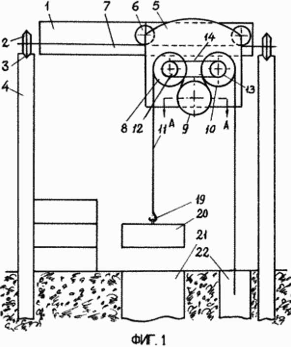

    И все же в сети интернет нашелся вполне готовый гравитационный аккумулятор, специально разработанный для накопления энергии и используемый в комплекте с солнечными батареями и ветрогенераторами. Вернее, не сам аккумулятор, а патент на его изобретение и подробное описание самого изобретения с чертежами и пояснениями.
    Вот ссылка на него http://www.ntpo.com/patents_electricity/electricity_6/electricity_58.shtml
А это схема устройства
Несущая конструкция аккумулятора (фигура 1) имеет раму 1 на колесах 2, направляющие 3, вертикальные опоры 4, тележку 5 на колесах 6, направляющие 7, привод, выполненный в виде трех звездочек 8, 9, 10, смонтированных на тележке 5, объединенных цепью 11, звездочки 12, 13, объединенные цепью 14, редуктор 15 (фигура 2), пару конических шестерен 16, тормоз 17, тяговый двигатель 18, крюк 19 для гири 20, шахту 21, емкость для свободного конца цепи 22.
    Нетрудно догадаться, что речь идет о довольно сложной громоздкой конструкции, производство которой в настоящее время никто не ведет. Покупка ее составляющих элементов, их монтаж и установка вряд ли окупятся в короткие сроки, да и сама конструкция вызывает опасения и больше подходит для установки где-то в районе промышленных площадок или производственных цехов, но никак не на территории садового участка.
