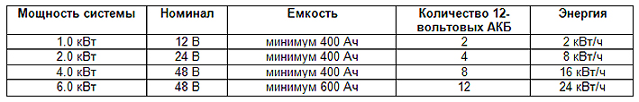

        При определении емкости аккумулятора в качестве ориентира можно использовать приведенную ниже таблицу
    Ёмкость аккумулятора
        При этом считается, что одна аккумуляторная батарея, напряжение которой составляет 12Вольт, а емкость 200Ачас имеет энергетический потенциал 2кВт и может отдавать его, обеспечивая энергией нагрузку 200Вт на протяжении 10 часов.

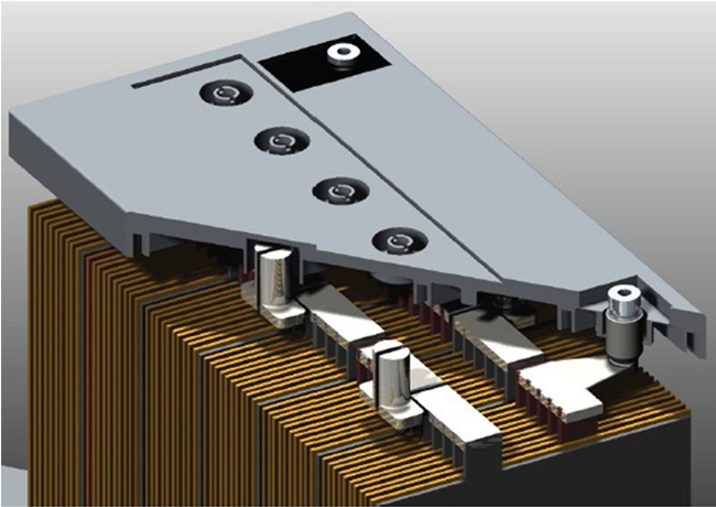

    AGM аккумуляторы    Технология AGM
        В первом приближении можно сказать, что речь идет о свинцово-кислотных аккумуляторах, в которых электролит заменен на стекловолокно, отличающееся способностью полностью поглощать не только весь электролит, но и выделяющиеся в ходе химических процессов, газы.
        В результате аккумулятор в разрезе напоминает слоеной пирог, в котором чередуются пластины электродов и слои электролита, плотно удерживаемые стекловолокном и пропитанные пузырьками газа (кислорода и водорода), принимающими активное участие в ходе химических реакций восстановления и окисления, делая их более интенсивными.
        Этот процесс называется рекомбинацией и в современных аккумуляторах, изготовленных по AGM технологии, он достигает 99%. Это объясняется тем, что электролит не соприкасается с окружающей средой и не меняет своего химического состава, а значит, и свойств. Все это позволяет помещать аккумулятор в герметичный корпус, тем самым повышая его безопасность.
        Не забывайте, что в свинцово кислотных аккумуляторах применяется свинец, не безопасный для здоровья. По этой причине не стоит использовать негерметичные СКА в присутствии людей.
        Добавим также, что применение AGM технологии увеличило срок службы аккумуляторных батарей, а также увеличило количество циклов зарядки.
        И все же с течением времени в корпусе аккумулятора может возникнуть избыточное давление газов. Для предотвращения его разрыва имеется предохранительный клапан.
        Главное достоинство аккумуляторов , изготовленный по AGM технологии является его способность выдерживать многократно глубокие разряды. При этом такие ситуации проходят для аккумулятора практически бесследно. Все это делает их идеальными для использования в автономной электрической сети.

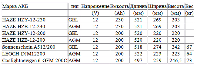

        Например, на сайте http://www.multiwood.ru/components/haze/HZB12-100FA.htm представлены СКА аккумуляторы фронтальные AGM Haze HZB12-100FA (12V, 100Ah/C20), по заверениям производителей, специально предназначенные для цикличного использования и установки в автономных электрических сетях с солнечными батареями.
        Параметры некоторых моделей.
    Параметры гелиевых и AGM аккумуляторов

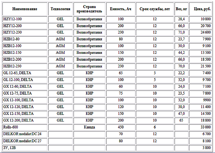

        Ниже приведен прайс-лист, взятый на этом сайте.
    Цены на гелиевые и AGM аккумуляторы
        Как видите, выбор есть. И все же продолжим обзор и посмотрим, какие еще виды аккумуляторов могут быть применены в автономной электрической сети.

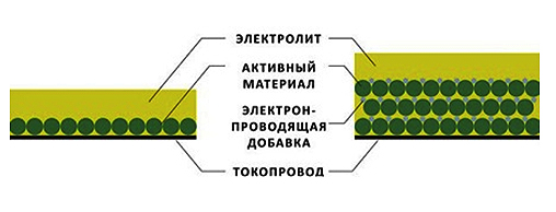

    Литий ионные аккумуляторы
        Устройство литий-ионного аккумулятора с литий-ферро-фосфатным катодом
